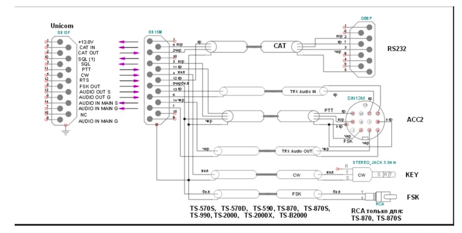

    Установил rc-129, КВ диапазоны работают. На УКВ только JT9+JT65 на 430 мгц работает, на 144 мгц ни одна мода не работает. САТ система работает, но не управляет трансивером. Модем и провода менял с комплекта от ФТ920 та же картина. Перемычки в модеме на JP управление установлены.
    Схема включения TS2000 тут.
