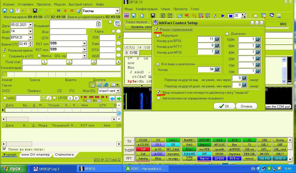

    Запускаем UR5EQF. К основному логу RA0WHE создаем дополнительный журнал с любым названием, например "Тесты". Лучше если его индекс будет отличаться от основного, например "В" или "С". Тогда позывные не сработанных новых стран в тесте будут при приеме прописываться синим цветом.
    Открываем журнал "Тесты", если по какой-то причине выбран другой журнал. Варианты настройки могут быть различные, но суть одна: Сказать модулю как вести себя в тесте. В меню модуля нажимаем "Конфигурация"-"Режим соревнований". Ставим галочку на Режим соревнований и Ввод позывного. На остальные надписи не обращаем внимания.
    Жмем "ОК". Изменится вид ц.модуля.

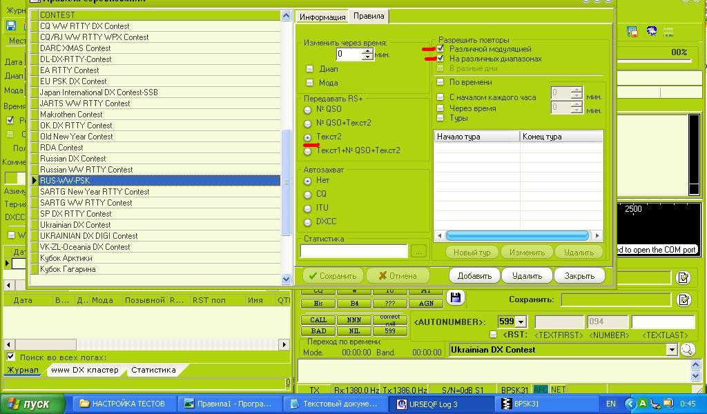

    Внизу у верхнего края передающего окна прописано название какого-то теста. Не важно. Справа от надписи имеется флажок и лупа. Жмем лупу. Появится окно "Правила соревнований" Состоит из 2 половинок. В левой перечислены тесты, а правая для настройки. Причем правя тоже из 2 закладок. Заполняем в закладке Информация строку Contest. Можно и остальное заполнить, а можно остальное оставить пустыми.
    Переходим в закладку Правила. Она главная здесь. Выбираем Передавать RS+ отмечаем Текст2. И различной модуляцией, на различных диапазонах. Всё! Пока жмем кнопку Закрыть, но мы еще сюда вернемся.

    Возвращаемся к лупе "Правила соревнований" на закладку Правила. Жмем кнопочку справа от окошечка Статистика. Подключаем статистику из выпадающего списка-два клика. Жмем Сохранить, затем Закрыть.
