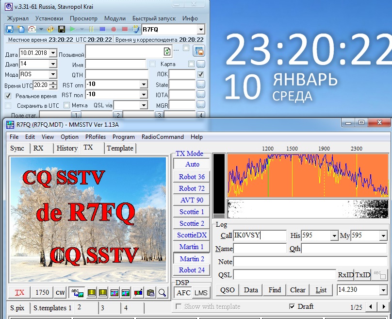

    Тогда мне не понятно:
    Разъясните мне как без линка связать и почему у меня на Win-7 не работает без link?
    Последний раз редактировалось R7FQ; 11.01.2018 в 01:41.
    23.09.2014
    SWL
    KN78MJ
    178
    В логе во Внешних программах выбрать путь к exe.
    Поставить галку и запускать из лога
    73! Олег
    797
    Олег, благодарю, но я не первый день работаю с логом UR5EQF, и именно с настройки этого и начал:
    Повторяю свой вопрос: как без линка связать и почему у меня на Win-7 не работает без link?
