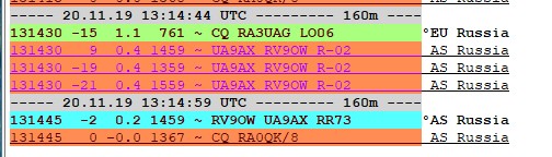

    с водопада они не пропадут а вот декода гармоник не должно быть
  2. #132
    Всё равно есть, правда позывной другой, нет-нет, да кто нибудь попадётся, RO9O мощно проходит, но гармоник от него нет.
    А где ещё подстроить можно, что бы избавится от этих гармоник.
  3. #133
    1,342
    убавить уровень по приему на звуковой...у меня 50% стоит
    но еще зависит и от того как корреспондент у себя настроил...если у него все ручки вправо выкручены то ничего не поможет.....

    У меня так же на 50% всё настроено, и 20-25 по программе JTDX. Перегруза у меня нет и по приёму на трансивере 40-60 Дб. Убрал "АВТО" и поставил 4 потока, посмотрю, что дальше будет.

    185930 -20 0.0 1379 ~ RW4CB R9OY 73 и как я понимаю 600 ватт....
  6. #136
    Не угадал, всего 50 вт и я смотрю телик про Чкалова, а трансивер сам по себе работает ....
  7. #137
    1,342
    и трансивер сам корреспондентов зовет? и где же рапорта +07 на 160 в Германии ихним днем? честно говоря видел что все связи с трудом давались,рапорта от-15 до -22....
