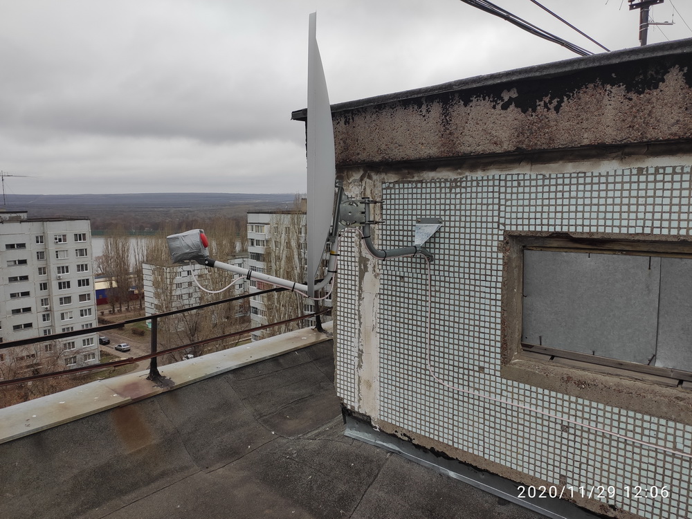

    В этом сезоне буду участвовать в этих ДА только как SWL на диапазоне 10гГц - спутник QO-100.
    Для этого была через авито "пропита" тарелка -1м и куплена высокостабильная LNB - BullsEye.
    Голова- стабильна, но подвержена суточному дрейфу, в зависимости от температуры на улице, для минимизации обмотал вспененным полипропиленом.
    Провод заведен на тех.этаж в ящик где установлен websdr оттуда подается питание, там-же стоит rtl-sdr V3 в качестве приемника.
    Больше фоток что и как на яндекс диске

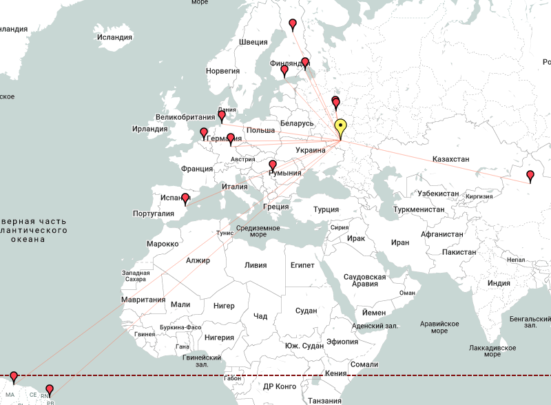

    Людей на спутнике не очень много, вот мои результаты за 1й тур:
    Основная масса наблюдений - SSTV, но так-же наблюдал за FT8 и FT4.

    Здравствуй, Роман.
    Имею на лоджии офсетную тарелку, вроде 0,9 метра, стоит без дела лет пять. Подскажи, где почитать, как ее можно задействовать.
    Алексей
  4. #64
    2,213
    Здравствуй, Роман.
    Добрый день.
    я в поиске вбивал и читал....потом думал.... опять читал...
    самое простое описание: http://31.42.173.51/?p=5383
    Вообще вот: http://forum.vhfdx.ru/eshailsat2qo-100/
    Моя тема с которой начал: http://forum.vhfdx.ru/eshailsat2qo-1...tovoj-resiver/
    В ней от мыслей "как и что", до реально работающего SDR. все про все заняло ~неделю... правда морозов не было. там-же фотки.
    Что я посоветую - не загоняться на дорогую LNB - мне щас едет другая: https://aliexpress.ru/item/330089165...id=67156044011 на 4 порта - хочу кроме SDR еще и WB принимать.
    Думаю как сделать OCXO 25Мгц с GPSDO чтобы ее стабилизировать из вне.
    Параллельно разбираюсь с SDRConsole v3 - в программе есть автоматическая стабилизация частоты по сигналу маяка. + можно на нее повесть много виртуальных аудиокабелей и вывести каждый на свою программу декодирования.
