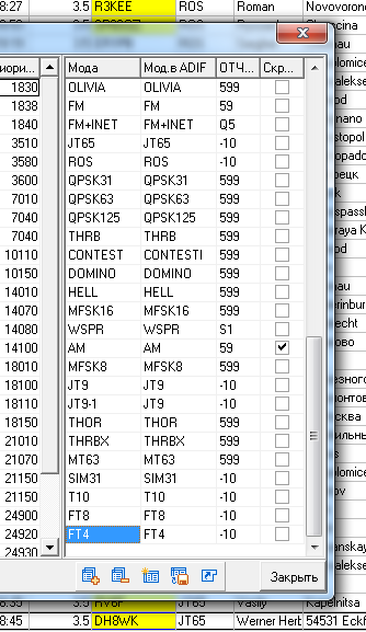

    Да я как бы давно моды прописал в "Установки-Редактор диапазонов и модуляции" как уже давно рекомендовалось. И все получается. проблема только при отсылке CONTESTIA-CONTESTI на eQSL.cc. Я экспортирую файл с контестией отдельно и загружаю его в интернет-лог. Там есть "ошибка" с FM+INET. Это в отдельном журнале, который я никуда не выгружаю. Никому так делать не советую. Screenshot_33.png
    Также обращаю внимание, что я использую для работы большинством мод не FLDIGI а внедренную в HamRadioDeLux программу DigitalMaster.
    Ну и конечно я постоянно проверяю результат экспорта файла ADIF.

    Александр, спасибо что в пример привёл картинку с настройками мод для UR5EQF_log... но я так понимаю, что если сейчас внести эти изменения в настройки, то всё равно ранее занесённые в адиф аппаратного журнала связи будут прописаны по-старому с ошибкой, т.е. как CONTEST ?... не пользуюсь этим логом, поэтому не могу проверить... или при формировании новой выгрузки из адифа всё будет правильно?
    прошу пользователей лога ответить на этот вопрос
    В скором времени мы будем выдавать дипломы на нашем сайте по загруженным адифам, на хэмлоге тоже возобновится наша дипломная программа и там тоже будут новые дипломы - а у всех, у кого кривые моды в адифах, ничего не получится с получением этих дипломов и участием в рейтинге клуба по этим криво записанным в логе модам!!!
    Приводите в порядок свои логи, удаляйте с хэмлога все ранее загруженные связи и загружайте исправленные адифы!
