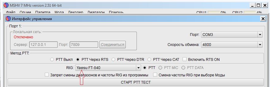

    Всем привет! Тестирую MSHV 2.51, установил, провёл несколько QSO.
    Непривычно, но вроде всё работает. Понравилась функция автосохранения QSO.
    Решил попробовать версию 2.51 RUS. Установил, все настройки те же, начал пробовать,- нет выхода звука!
    На приём всё работает нормально, сигналы декодируются, начинаю звать,- трансивер включается на передачу,
    а выхода сигнала нет, т. е. программа не выдаёт сигнал на трансивер.
    Ладно, удалил 2.51 RUS, вновь установил MSHV 2.51, ВСЁ ЗАРАБОТАЛО!
    Повторяю, в обоих программах,- настройки не трогал, только макросы-CALL,GRID. И управление RX/TX через COM1. Всё!
    Кто ещё тестировал 2.51 RUS,- КАК У ВАС?
  11. #20
    Завсегдатай Аватар для ra3e
    16.10.2014
    RA3E
    KO82AW
    359
    Я только что произвел начальную настройку 2.51RUS 32- всё проходит нормально
    звук, частоты, убавил по входу усиление RX возле макросов,
    слишком нагружен водопад на 50% и нормально!
    Посмотрите настройки звуковой, может где то что нето прописано!
    Да выход звука у неё маловат приходится добавлять на половину
    по сравнению с JTDX до ALC 0.
