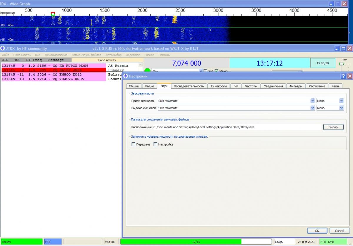

    А я не смог подружить Маламута с этой прогой- звук не проходит, сат подвхатила.
    В jtdx постоянно работаю, но там, как я понял, нет возможности работать в контесте?
    Последние версии wsjtx, почему то не открываются моим компом, выходит ошибка.

    Дайте крину из настройке звука, из JTDX (Settings -> Audio), патом из MSHV (Options -> Sound Settings)

    Ок ето нармална

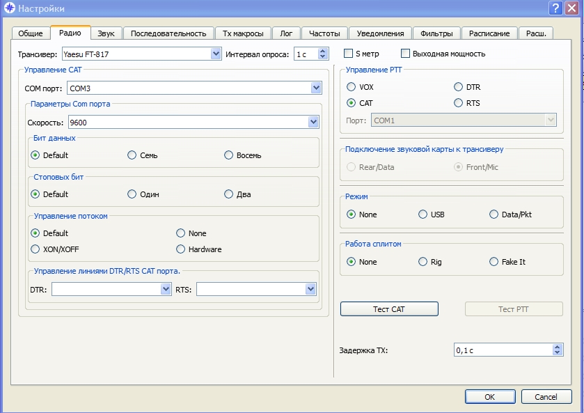

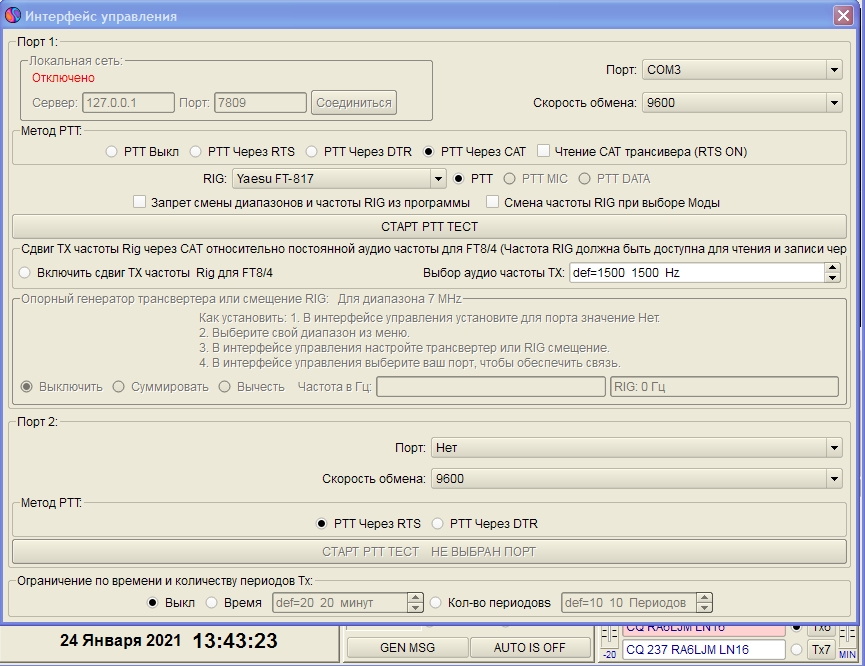

    А сейчас из JTDX (Settings -> Radio), из MSHV (Options -> Interface control)

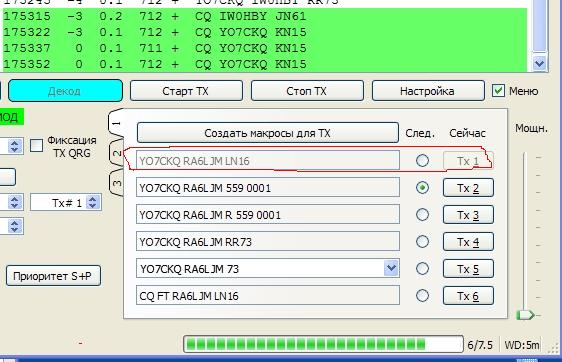

    Почему то не активна верхняя строка макросов в режиме контест.
    При ответе вызывающей станции, идет сразу rst и номер связи.
    Так разве должно быть?

    Да, очевидно так в этом режиме задумано - при ответе вызывающей станции сразу даем рапорт.
    В общем-то ничего "страшного" ,привыкнем...мы ведь и в повседневных QSO иногда используем режим "Пропуск ТХ1", особенно в медленных модах...
    Я тоже предполагаю работать WSJT-X...как-то не прочувствовал я эту MSHV, некоторые моменты не понравились...провел несколько QSO и отставил...

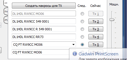

    Если прописать CQ FT CALL LOC не в ТХ6, а в ТХ5, он может быть не будет сбрасываться после каждого QSO?
    Не могу пока проверить практически...не с кем связаться...
