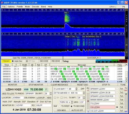

    Скачал MSHV 2.51. Разбираюсь. Полэунок ТХ, по умолчанию, стоит в глухом нуле, так, что звук при передаче не проходит на трансивер. И водопад, по умолчанию, не падает С фильтром по приему тоже не совсем удачно исполнено, или я ещё не въехал, может его можно отключать как-то, чтобы при случайных тыканиях в районе сетки частот на водопаде, он не включался. Или хотя бы его чётко обозначить, а то включается и его плохо видно, для плохого зрения совсем напряг. Включится, будут звать сплитом, не увидишь.
    К UR5EQF логу MSHV пока не цепляется. Надо разбираться почему. В принципе, можно один тренинг и без UR5EQF поработать.
    Добрый вечер Николай! MSHV к UR5EQF цепляется с помощью программы WSJTInterface, в ней нужно настроить путь к ехе файлу MSHV и запускать программу из WSJTInterface. Про какие фильтры идет речь? Есть целое меню настройки фильтров. Опции- Опции для окон декодирования - список фильтров. Там можно включать , отключать. С настройкой звука смотрите опции-настройка звука. Нужно выбрать звуковые устройства. Будут вопросы пишите ru4ng собака mail.ru
    Всё сказанное Вами - верно. И мною проделано. Фильтр в программе во время цикла приема. Его можно включить не заметив этого. Мои слова "по умолчанию" означают то, что после установки программы и её первого запуска - претензии к регулятору ТХ в программе и водопаду.

    Christo есть ли возможность защититься от повторных вызовов, чтобы программа на них не отвечала? Спасибо.
  5. #14
    2,211
    Александр, в меню: Опции/Опции для лога/Предупредить о повторном QSO(B4).
