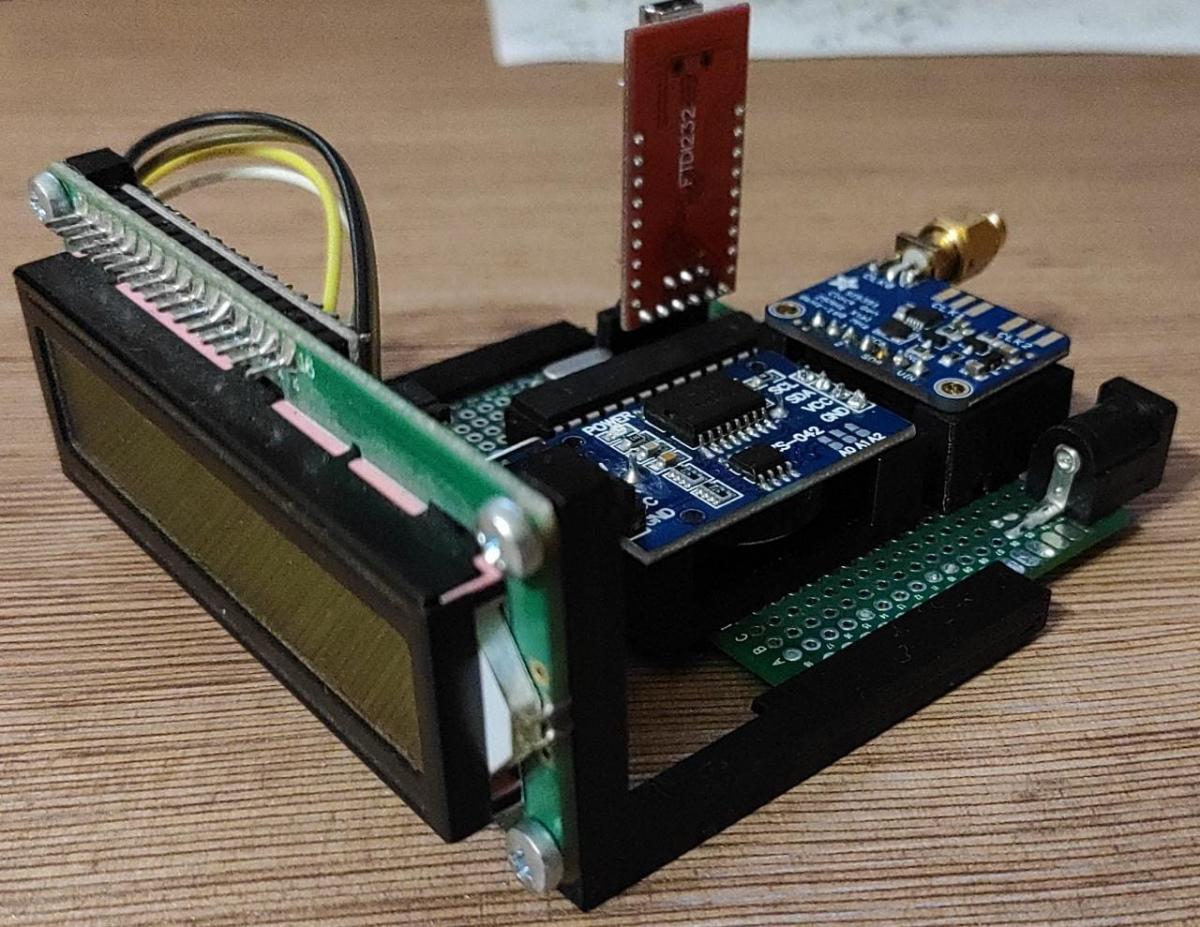

    сложно только на части залить загрузчик chip45 - нужен программатор,
    в остальном никаких проблем. ну не считая что автор пока другим занят и никак переключалку ДПФ не впилит.
    первые эксперименты я делал на плате ардуины, только 328ю поставил с прошитым загрузчиком, а когда взлетело, тогда уже распаял на макетку.
    всего деталек кварц, 3 резистора и 3 конденсатора.(+ светодиод и резистор - опционально) и гребенки для подключения модулей.
    еще гребенку для GPS надо поставить.
    !!!!!далее по теме есть как использовать загрузчик от Ардуины - вообще никаких переделок!!!!!!

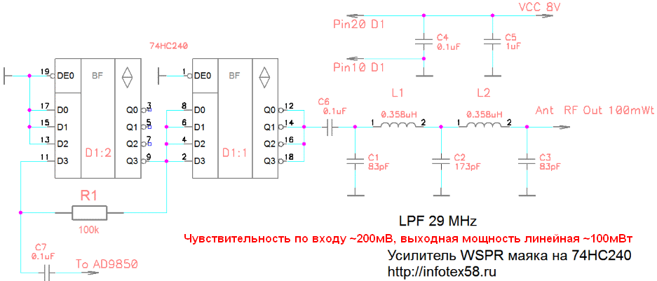

    http://infotex58.ru/forum/index.php?topic=1011.0
    https://www.pa3hfn.com/arduino-ad9850-wspr/

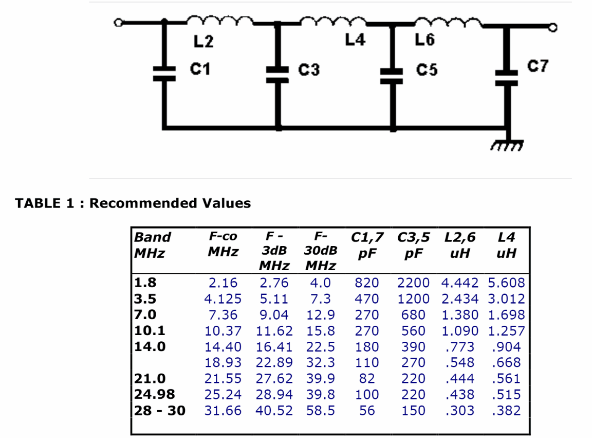

    еще проще проект - только плата Raspberry PI, BPF и скрипт
    https://github.com/8cH9azbsFifZ/WsprryPi
    пока активничал в DigiRadio нарисовал и напечатал красоту:
    674
    Отличные картинки, сохраню тут.

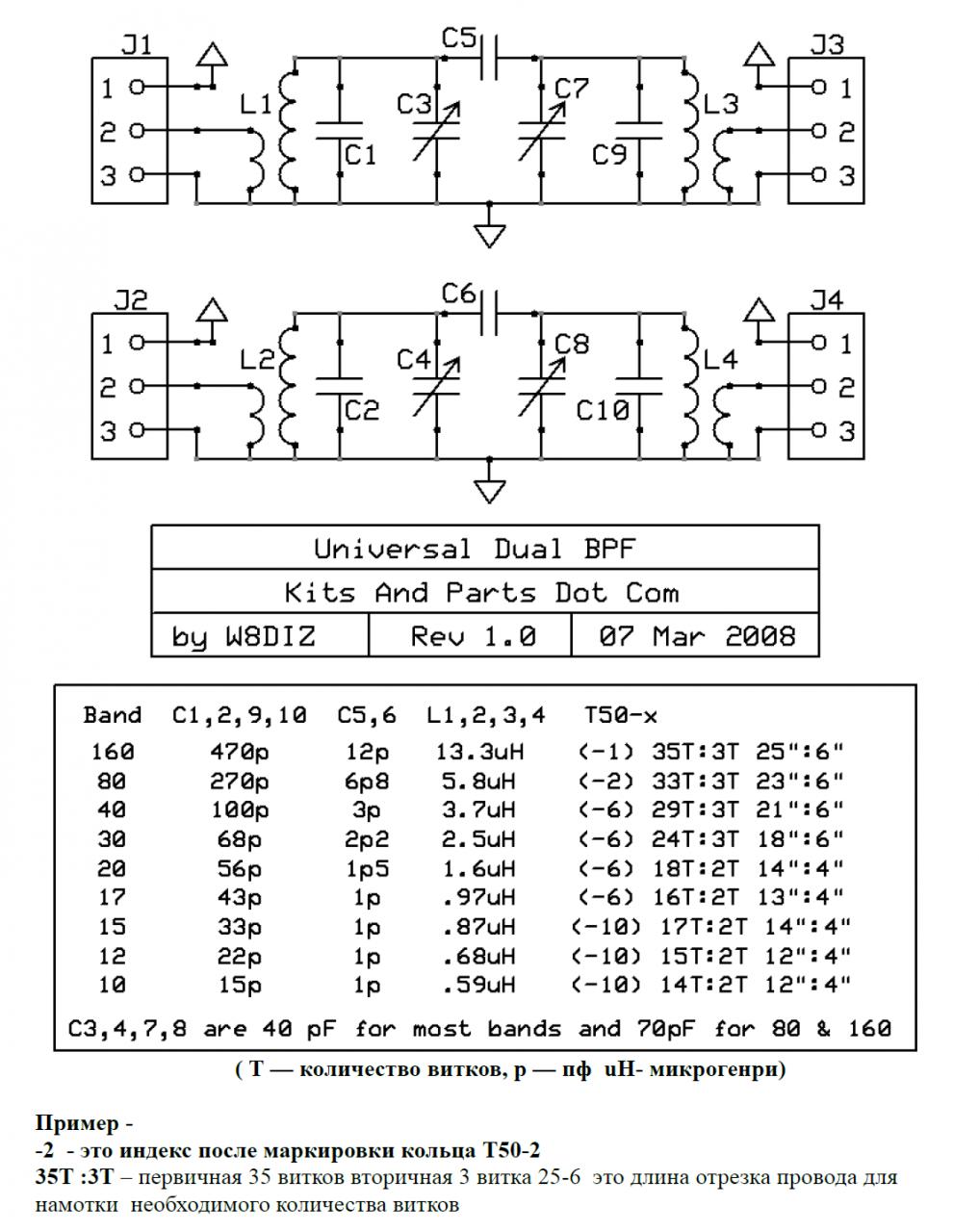

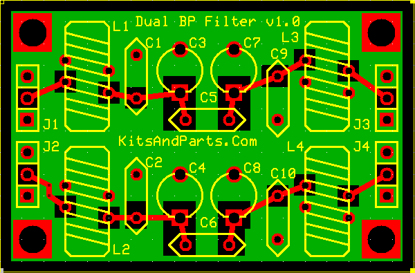

    2,211
    тогда вот эту еще в меморисы:
    взято из обсуждения статьи:

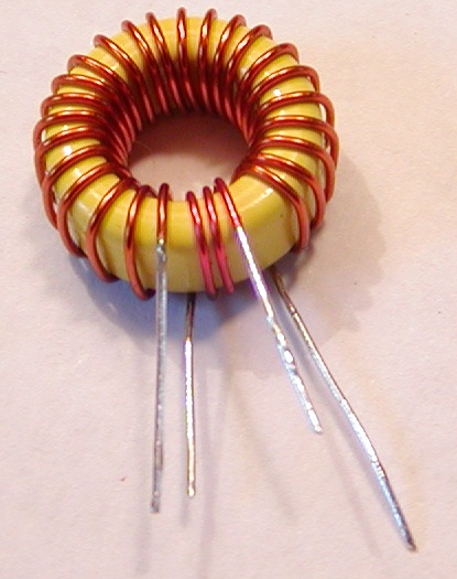

    ....Только вот никак не возьму в толк как узнать сечение провода которым нужно мотать....
    По разному…. Для гетеродинов/генераторов провод нужно брать потолще. Но здесь нужно учитывать, что более толстый провод не уместиться на кольце, равно как и на ином сердечнике.
    Например, 40 витков провода на кольце Амидон Т50-2 не получиться намотать проводам диаметром 0,4 мм. Он просто не влезет. Поэтому я беру примерно 0,23 мм.
    Ориентировочно, для частот 1,5…3,5 МГц беру провод 0,12…0,2 мм. Для частот 7…14 МГц беру провод 0,2…0,3 мм. Для более высоких частот- 0,4 и больше миллиметров.
    Спасибо огромное то-есть в программе не учитывается сечение провода а это ведь разбег по индуктивности
    Этот разбег не столь существенный и им пренебрегают. Считалка для колец Амидон на сайте coil32 также не учитывает диаметр провода.
    Индуктивность катушки намотанной на кольцевом сердечнике зависит только от количества витков,но не от диаметра провода.Чем больше диаметр примененного провода, тем выше добротность катушки.

    674
    Отлично смотрится.
