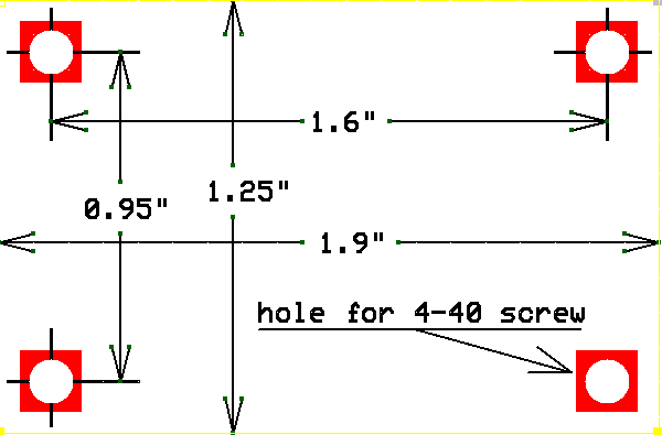

    пока активничал в DigiRadio нарисовал и напечатал красоту:
    607
    еще проще проект - только плата Raspberry PI, BPF и скрипт
    Отличные картинки, сохраню тут.
