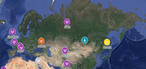

    Отправил Роланду.
    На частоте 3.568.600
