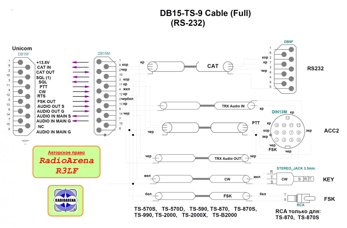

    Соединил физические СОМ порт трансивера и СOM порт ноутбука, после перезагрузки CAT работает.
    В такой конфигурации надо от гнезда для гарнитуры на передней панели трансивера к аудио входу, выходу компьютера распаивать шнурки?
    Это не наш метод во первых нет нужного штекера, во вторых при переходе в SSB прийдется перекручивать штекера на разьеме. Это очень неудобно проверенно при эксплуатации FT840.
    Уже радует физический COM на трансивере исправен, цепи упраления ACC2 исравны.
    Осталось найти причину почему шнурком UART-USB не могу состыковать.
    нет, нужно тянуть к разъему MiniDIN13 на заднюю панель. (и сам разъем не обязательно иметь... из S-Video разъеме вынаешь 4 пина распаиваешь на аудиошнур и аккуратно вставляешь в нужные дырочки minidin13. Весь кабель гдето рядом фиксируешь стажкой чтобы не сдернуть и все будет работать)
    зачем? когда везде есть специальный разъем для этого, к томуже на многих трансиверах в режиме DATA передний разъем отключается, а в режиме SSB включается компрессия- в итоге - ничего не работает :-(

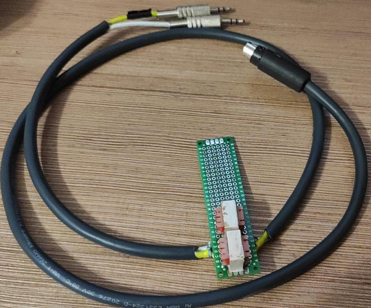

    pinout шнурков для подключения к физическому RS232 и audio
    Вот мой самопал для 857го, а сноутбуком даже траснформаторы не нужны, главное не дергать разъемы во включенном состоянии
