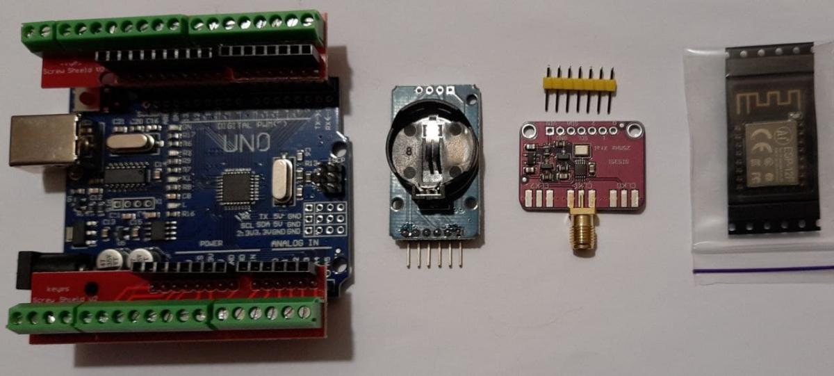

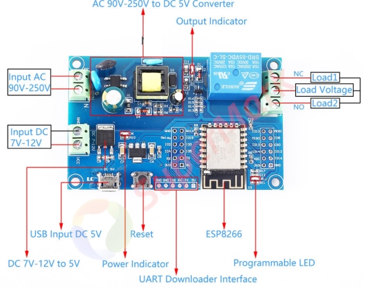

    ESPR8266 с встроенным источником питания от сети и постояного напряжения 7-12 вольт + релейный модуль.
    Вот такой применить в маяке #24 меньше проблем с цепями питания.

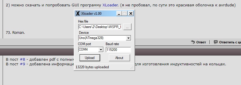

    Если прошью UNO бутлоадером от Chip45 то поэксперементирую с маяком R0AEK.
    Маяк с #24 может в отдельную ветку вынесут модераторы с ним продолжу как приедет модуль #31

    Применил XLoader для прошивки UNO WSPR_Beacon_3.hex
    Подключился к плате WSPR_Beacon успешно

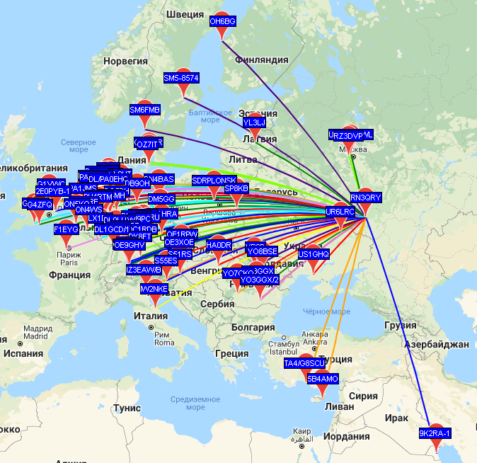

    сейчас на 100мВт работаю на 80ке и 40ке попеременно, споты идут:
    Код:
    5 spots:
    Timestamp	Call	MHz	SNR	Drift	Grid	Pwr	Reporter	RGrid	km	az	Mode	# Spots
     2022-01-13 16:58 	 R3KEE 	 7.040101 	 -20 	 0 	 KO91oh 	 0.1 	 YO3WL 	 KN34ah 	 1251 	 237 	 2 	 1
     2022-01-13 16:56 	 R3KEE 	 3.570089 	 -15 	 0 	 KO91oh 	 0.1 	 UA3245SW KO85qw 	 528 	 348 	 2 	 1
     2022-01-13 16:38 	 R3KEE 	 7.040102 	 -23 	 0 	 KO91oh 	 0.1 	 OE9HLH JN47um 	 2160 	 270 	 2 	 1
     2022-01-13 16:38 	 R3KEE 	 7.040102 	 -19 	 0 	 KO91oh 	 0.1 	 OZ7IT 	 JO65df 	 1830 	 294 	 2 	 2
     2022-01-13 16:36 	 R3KEE 	 3.570090 	 -20 	 0 	 KO91oh 	 0.1 	 OH6BG 	 KP03qa 	 1677 	 328 	 2 	 1
  8. #38
    2,226
    100mW 1000 спотов, 80 уникальных спотеров.
    ODX: 2552км - 40м. 2673км - 80м
