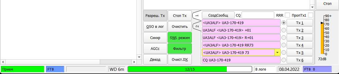

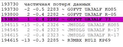

    Несмотря на заданный режим SWL, и световая индикация на трансивере показывает приём (не передачу, хотя мог и не заметить секунды на передачу), наблюдаю в JTDX нечто похожее на QSO с UA3ALF. Неужели трансивер всё же отправил в эфир мой наблюдательский позывной? Или это заготовки моих ответов, если бы у меня было право на эфир (и режим SWL тогда должен быть выключен)?
    Настоящие QSO вижу в двух других окошках. А смутившее меня упоминание моего наблюдательского позывного — ложная тревога?

  7. #27
    709
    Нужно начинать изучать программу (не важно WSJT или JTDX), в частности "Main Control Window". Может кто-то подскажет лучший "JTDX мануал для начинающего".
  8. #28
    1,357
    да это заготовки....
    и еще...режим SWL это немного не то что вы думаете.....наведите мышку на кнопку SWL и прочтите что это....
