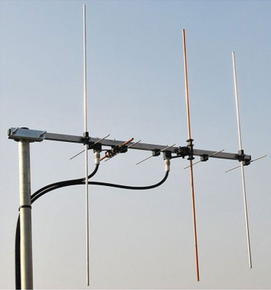

    Yagi Dual Band (144-432 MHz)
    Коммерческие примеры:
    https://antennas-amplifiers.com/sate...144mhz-432mhz/
    https://antennas-amplifiers.com/dual...0cm-satellite/
    Есть ли источники для homemade повтороения? Бум - алюминиевый квадрат 20х20мм, крепление бума "за конец", запитка двумя кабелями.
    1,939
    ну это больше для спутников. зачем такое в постоянной работе?
    а если захочешь на 430 в ФМ а на 144 SSB/DATA?
    IMHO тогда уж 2 антенны кроссовые на 144 отдельно на 430 отдельно. запитка H/V через реле.
    450
    Отдельно на балконе не поместится.
    1,939
    тогда может rz9cj помотреть конструкции?

    5+6 считают одной из лучших для работы с руки или балкона...
    еще и питание 1м кабелем.
    1,939
    или вот материал к изучению http://ra6foo.qrz.ru/circle.html
    там видно как кроссом сделать можно ВСЕ ЧТО УГОДНО.
    Если вы хотите иметь две линейных поляризации на одной траверсе, например горизонтальную и вертикальную, (или под 45 к горизонту), то можете применять любые, в том числе и разные, антенны ВК и располагать их на траверсе с любым сдвигом относительно друг друга. Единственное условие - чтобы они не влияли друг на друга. А это можно реализовать только когда оси симметрии антенн совпадают (элементы обоих антенн через бум), векторы поляризации ортогональны (под 90 гр.) и оба кабеля отведены за рефлектор.
    я же помню что гдето видел нечто подобное....
    http://dg7ybn.de/144MHz/144_sat_handheld.htm
    450
    Да я сразу туда пошел, но не увидел теорию. Хорошо, что ткнул носом.
    Вот, а тут уже конструктив кое-какой. Нужно все обдумать.
    1,939
    Нужно все обдумать.
    не нужно
    если серьезно нужно УКВ, все равно придешь к антеннам на крыше и на каждый бенд. да может и не по одной
    но начинать с чего-то надо - например с изучения опыта других
    начни с F9FT.....
