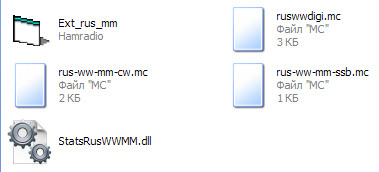

    Доработал модуль DLL MixW для RUS-WW-MM.
    Прошу потестировать.
    Вложения Вложения

    Чет не появляется в моем Миксе окно переключения мод. Длл от 29-го установил.

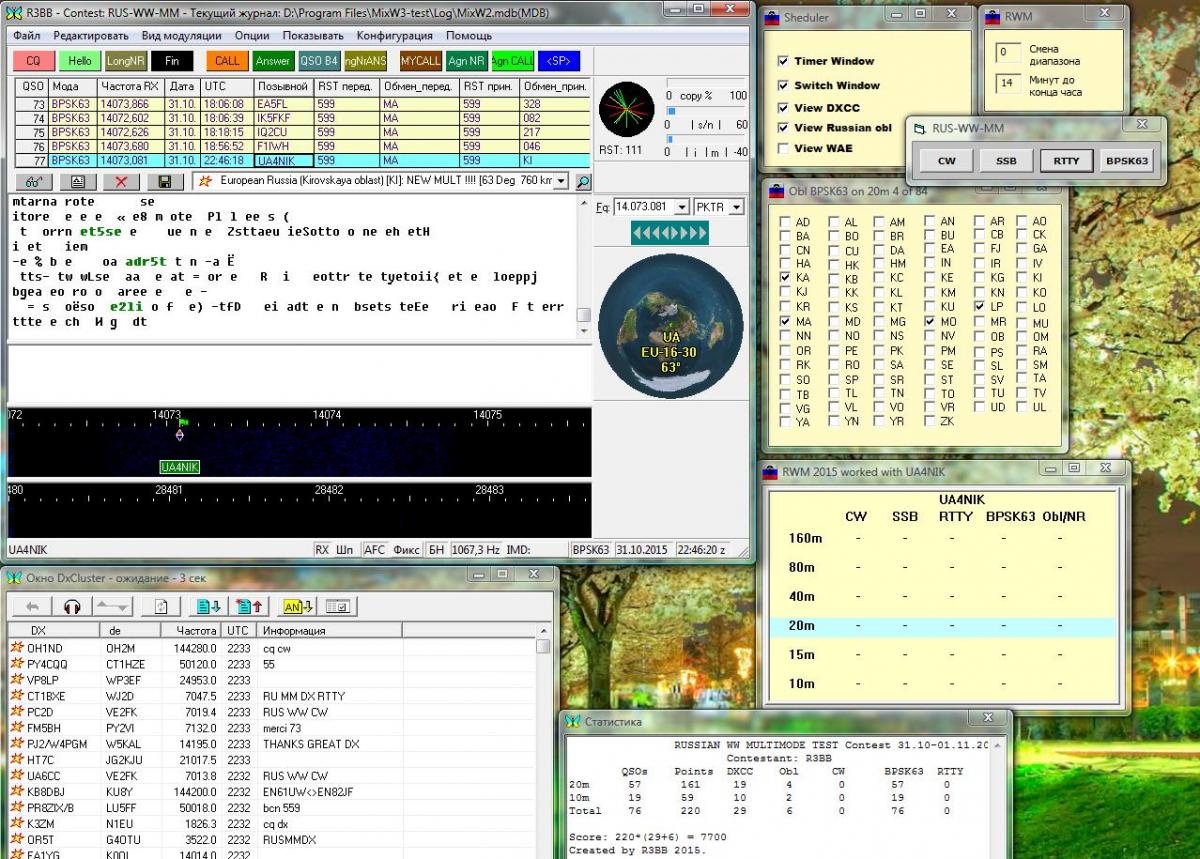

    Виктор R3BB что ua4N пишет UD хотя это кировская KI!
    А в Plugins весь архив распаковали? Там кроме DLL еще и макросы и переключалка !
    Только что поверил нормально пишет . Сейчас screen save сниму покажу
    • Тип файла: jpg UA4N.jpg (216.2 Кб, Просмотров: 5504)
    Все эти файлы кинул в плагинс. Видимо нужно прогу пере установить. Пользовался доп программой Add2MixW.
