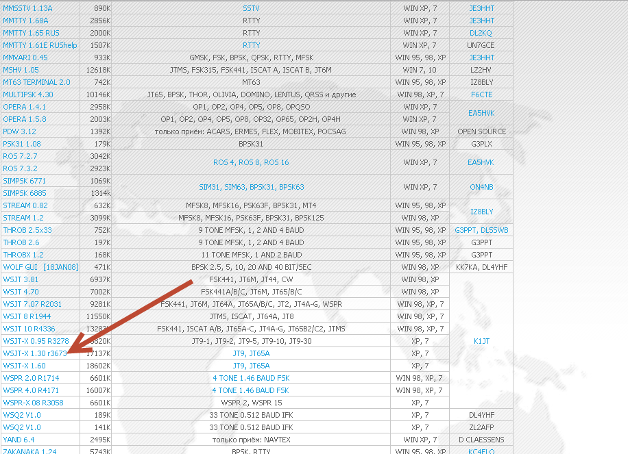

    В ur5eqf wsjtx 1.3.r3673 все отлично стыкуется и ни какой ручной работы!!!
    Поддерживаю Ивана, но есть одно но...
    Если запущена wsjtx или JT65HF при переходе, допустим на CW, у вас в ur5eqf зафиксирует моду на которую выставлены сие программы, мне пришлось извиняться т.к. ur5eqf настроена на немедленную отправку подтверждения связи... Вывод, если переходите на другой режим работы, нажмите на крестик для завершения работы предыдущей программы...

    Виктор, я запускаю wsjtx из ur5eqf.
    Далее в окошке "мода" появляется JT-9
    Никакие действия ни в wsjtx ни в ur5eqf, не позволяют установить JT-65. То есть мода JT-9 постоянно присутствует при включённой wsjtx. Позывной и всё остальное приходится записывать в ur5eqf руками, руками и сохранять.
    В случае же с JT65HF, то всё записывается и сохраняется автомаически.

    Сергей, какая версия wsjtx, я тоже долбился с этой проблемой пока не установил wsjtx1.3 wsjt.png, постарайся удалить установленное, в ur5eqf укажи путь к файлу, если ставить все по умолчанию то здесь w.png
    Ну все твои танцы с бубном закончатся, версия эта ws.png, поверь проверено на собственном опыте

    Сергей я отказался от этой версии, при запуске из ur5eqf тут же ставится мода JT-9, а редактировать каждую связь...., ставь 1.3... и все болячки кончатся, только не забывай при переходе на на на другую моду отключать ее, и еще если интересно , я копался в интернете по этой теме, но потом бросил и поставил версию 1.3.... http://www.dunkel.su/2015/06/wsjt-x-ur5eqf-log.html http://forum.qrz.ru/6-cifrovye-vidy-radiosvyazi/30806-jt65-hf-200.html#post1104784

    Всё верно, с этой версией мода переключается соответственно выбранной. Попробую провести QSO и потом напишу результат.
    P.S.
    Да, действительно в этой версии всё работает совместно! Очень приятно проводить QSO.
    Благодарю за помощь.
