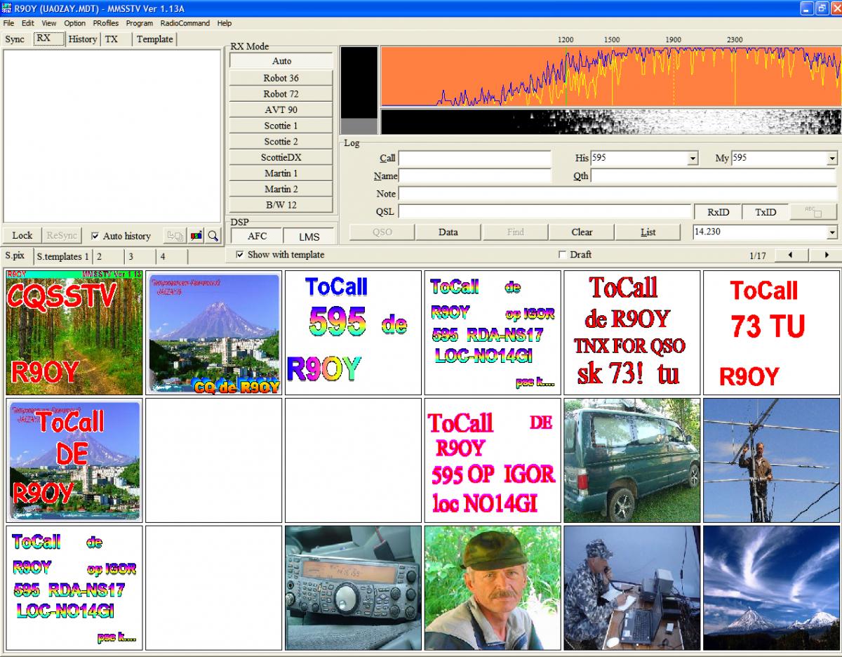

    Практически не имею опыта работой этой модой, если в клубе есть любители этого режима, то буду благодарен, если расскажите какое ПО используете, какие частоты используются в этой моде.
    Думаю, это будет интересно многим незнакомым с этой модой близко, тем более что есть планы включить SSTV, в число цифровых мод, на которых будет осуществляться работа в дни активности клуба.
    Алексей

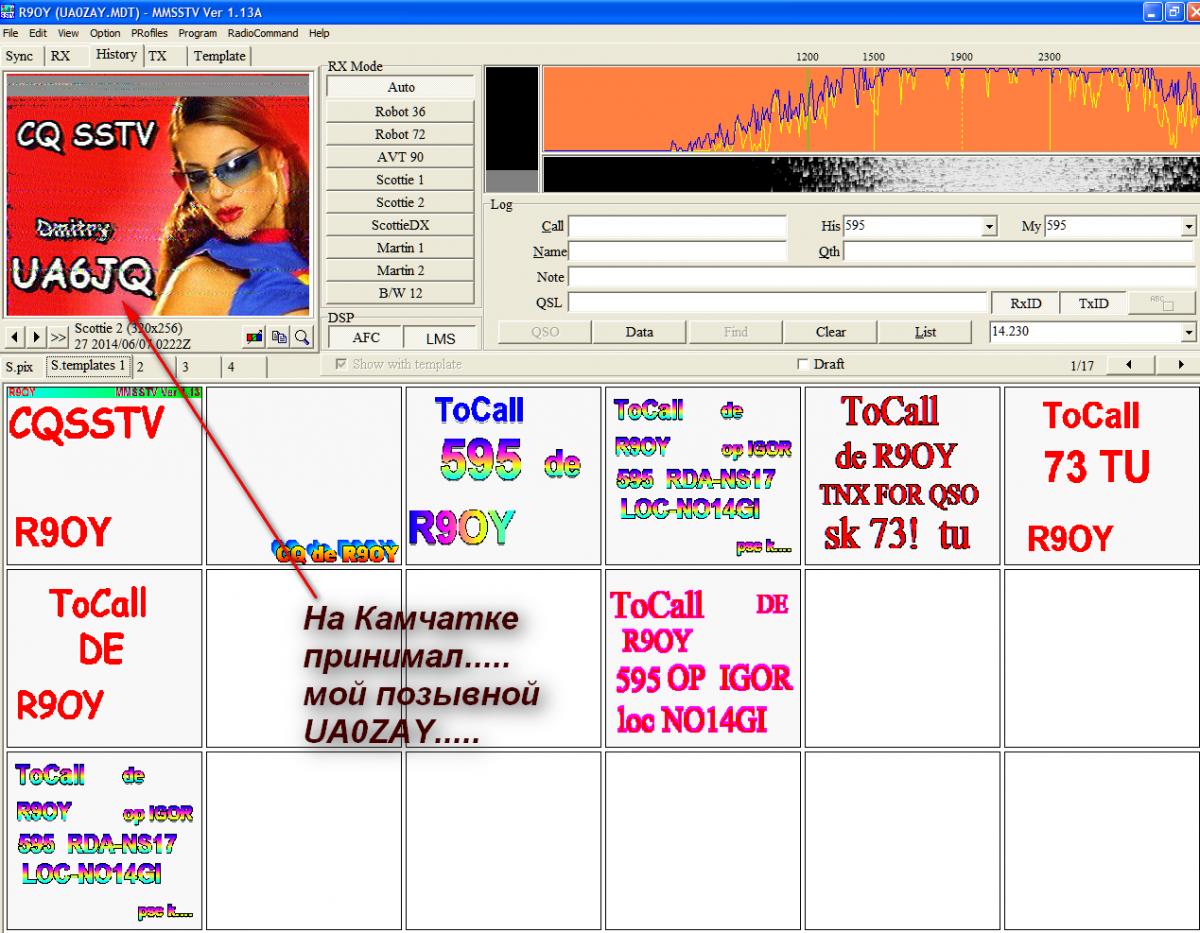

    Давно всем извесный вид связи.... создано Японцем,принимал участие в этих соревнованиях,получил приз за участие,до сих пор как память в международных соревнованиях.Использовал программу MMSSTY,всё есть в файле помощи.
    Одна из программ работающая без проблем.Передача QSO в картинках (ФОТО),на разных скоростях и разными видами развёртки TV сигнала.
    А контест называется JASTA CONTEST,проходит каждый год в августе.
    Использую программу MixW2 и MMSSTV- самая проверенная временем.
    UA6JQ активный позывной в эфире ....
    PS. Рабочие частоты: 14.230, 21.340, 28.680 145.450 остальное теперь в НЕ канала.Диапазон 3,5+7,039 для нас сейчас закрыт.

    полезной инфо с советами по настройке MMSSTV поделился на нашем сайте Дмитрий, UA6JQ
    опубликовано здесь: http://www.rdrclub.ru/sstv/485-sstv-mmsstv-help
