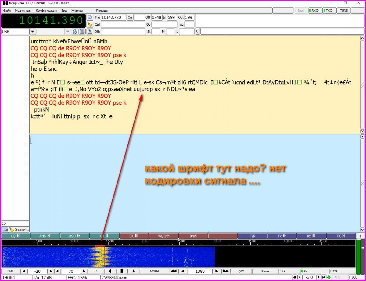

    В программе уже есть в памяти частота:
    Вложение 1173
    Я тебя видел на 30м с уровнем -24, всё нормально, только станций мало.
    У меня нет такой частоты. пустая графа.Я установил 10,142 кгц. Там половина частот без указания "МОДА".
    Ещё вопрос:
    Уж несколько раз спрашивал и толком ответ не получил, всё упирается что, что там шрифт по умолчанию, а какай? А если я его менял?
    Ну если ни кто не знает, тогда смысла нет работать в пустую. Я принимаю сигналы и вижу на водопаде, но они не кодируются.
    А искать я долго буду .... посмотрите в прогамме, что там у вас стоит ????????
  10. #179
    1,343
    Игорь по частоте...нажми там кнопку "RESET"
    По FLDIGY чуть позже скину скрин что у меня там...сейчас не могу...
    ahoma у меня там шрифт....
  11. #180
    2,215
    Игорь, в FLDigi у вас внизу справа включен переключатель Rv (revers) вы передаете в USB, но сигнал генерируете для LSB.
    тоже самое и на прием. ждете один а на вход приходит другой.
