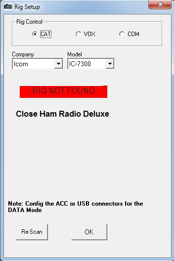

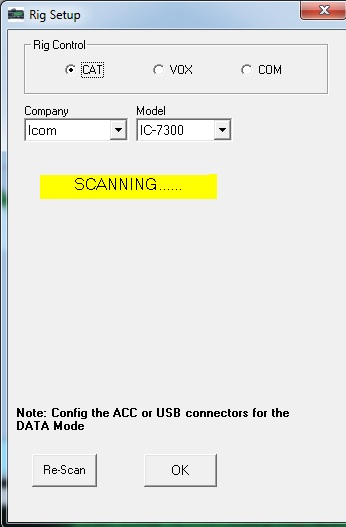

    R0SBZ: ROS не смог пока подружить с IC-7300 Хотя в RIG есть якобы настройки под него.
    Посмотрите настройки, совпадение скорости в программе и трансивере.
  9. #39
    Пользователь Аватар для R0SBZ
    30.01.2018
    R0SBZ
    OO06TE
    23
    Я так понимаю надо файл конфигурации ковырять ? В самой программе не нашёл где это.

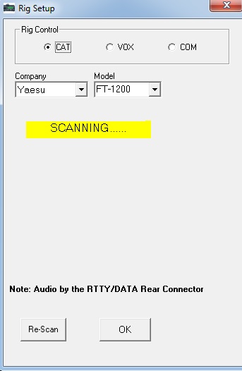

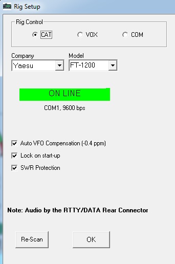

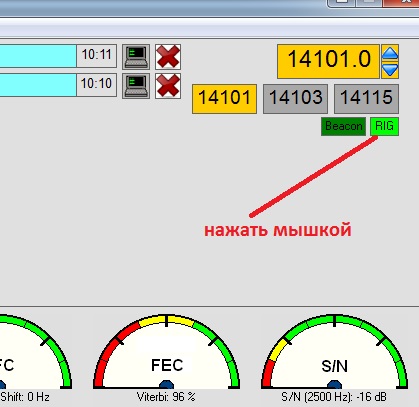

  10. #40
    796
    Я сейчас сделаю скрин, как программа сама находит подключение к моему трансиверу.
    Закладку находим здесь:
