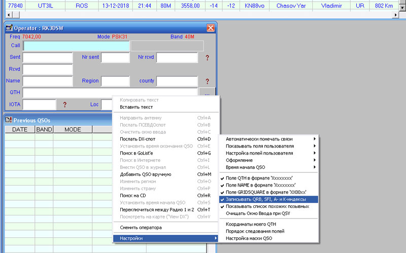

    1,342
    тэг DISTANCE.....Юра возникает вопрос КАК ЭТО СДЕЛАТЬ? многие не смогут разобраться как сделать...Я думаю надо выложить типа инструкции хотя бы для начала как ты это сделал в своем Logger32...
    2,990
    в Logger32 это просто
    клик правой мышкой по любому из полей ввода QSO - в открывшемся окне выбираем "Настройки" - далее ставим галочку "Записывать QRB..." (QRB - это расстояние)
    здесь же обратите внимание на "координаты моего QTH" - кликните... откроется окошко в котором пропишите свой локатор и выберите определение в километрах... и всё
    правда бывает, когда напрямую подгружаю логи из других программ - не всегда проставляются километры...
    а в JTDX, если проводите дальнюю связь (любую связь), в основном окне под принятым локаторам прога вам покажет расстояние в км (только на вкладке настроек по умолчанию надо выбрать показывать КМ, а не мили) - вот эти цифры запишите в поле Comment... потом из поля комментариев перенесите цифры расстояния в основном логе в поле DISTANCE... или ещё до загрузки в основной лог из JTDX, поменяйте в адифе тэг COMMENT на тэг DISTANCE
