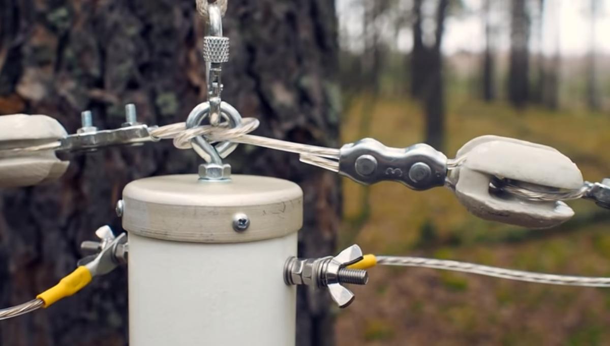

    Для тех кто не хочет покупать готовую, я расскажу как изготовлена антенна.
    На заводе антенна изготовлена из латунированного тросика в ПХВ изоляции 2мм/3мм.
    Лучи длинной:
    Л-1 = 11,5м;
    Л-2 = 5,6м;
    Л-3 = 3,0м.
    Катушки сделаны на каркасе из водопроводной трубы диаметром 40мм.
    К-1 = намотана проводом ПЭ 1.2мм 51 виток. индуктивность 56 µH
    К-2 = намотана проводом ПЭ 1.2мм 145 витков индуктивность 175 µH
    Для защиты от влаги, на катушки одета термоусадочная трубка.
    Балун применён BR-800-1.5DR 50:75 (1:1.5). Цена 4200 руб. https://www.radial.ru/catalog/access...aluns/br_800dr
