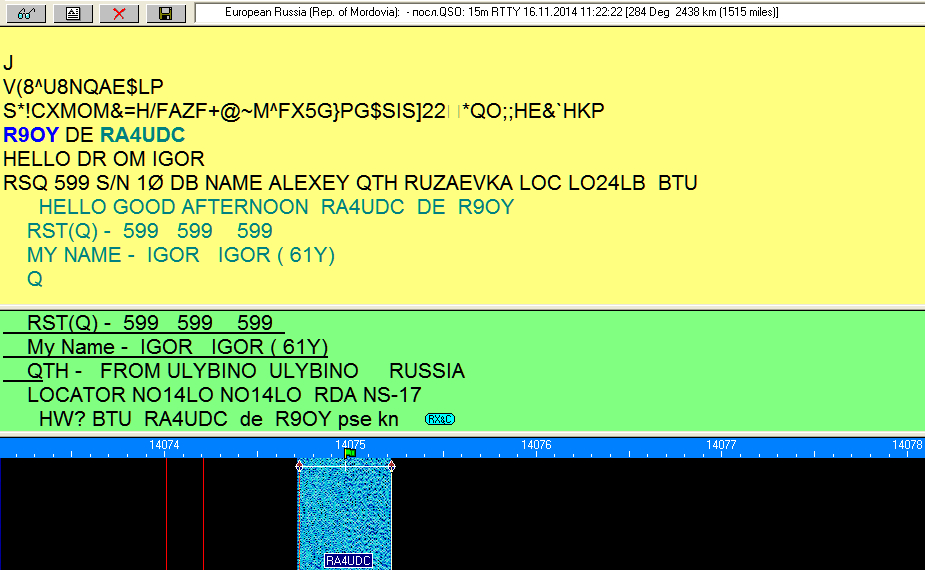

    Давай сработаем,кодировка должна быть ANSI. Полоса 500 гц звуковая частота 1000-1300 гц..только USB ... мой позывной на водопаде. Эта мода у меня давно сработана.
    Частота на трансивере 14,073,110,а на водопаде 14,075,000 гц.

    Алексей поздравляю с первой связью.В начале правда какие то ероглифы лишнии,а потом всё ОК! Вот скрин вашего сигнала.
    508
