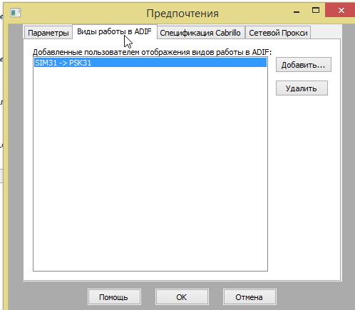

    Попробовал загрузить связи в LotW, ругается не хочет принимать.

    .......Попробовал загрузить связи в LotW, ругается не хочет принимать.
    Технически SIM - это не "мода"(модуляция) - модуляция там используется самая обычная PSK.
    SIM - Structured Integrated Message - организованные встроенные сообщения - набор стандартных сообщений которые не передаются в эфире в открытом виде.
    Вместо них передается код конкретного сообщения + избыточность информации + контрольные суммы + коды восстановления.
    Правильная запись в ADIF должна выглядеть как: ... <MODE:3>PSK<SUBMODE:5>SIM31 ...
    чтобы правильно грузить данную моду на LoTW необходимо настроить tQSL - cкрины есть в теме про SIM.
    Cергей а он и будет ругаться пока ты в TQSL не пропишешь в меню ФАЙЛ-ПРЕДПОЧТЕНИЯ вот так

    Грузиться-то грузится,но CFM в UR5EQF что-то не получается у меня.
    <Error in 160M or BPSK31 or 20190415 :0><APP_LoTW_OWNCALL:4>RU4I<STATION_CALLSIGN:4>RU4 I<CALL:5>RA3QH<BAND:4>160M<FREQ:7>1.83900<MODE:5>P SK31<APP_LoTW_MODEGROUP:4>DATA<QSO_DATE:8>20190415 <TIME_ON:6>185600<QSL_RCVD:1>Y<QSLRDATE:8>20190416 <DXCC:2>54<COUNTRY:15>EUROPEAN RUSSIA<APP_LoTW_DXCC_ENTITY_STATUS:7>Current<PFX:3 >RA3<APP_LoTW_2xQSL:1>Y<STATE:2>VR // Voronezhskaya oblast' (Voronezh Oblast)<CQZ:2>16<APP_LoTW_CQZ_Inferred:1>Y // from DXCC entity and PAS<ITUZ:2>29<APP_LoTW_ITUZ_Inferred:1>Y // from DXCC entity and PAS<eor>
    По итогу, нет ни одного CFM за все годы в этой моде из LoTW в UR5EQF, или надо искать CFM в PSK31 теперь и переделать в своем логе UR5EQF SIM31 в PSK31?
