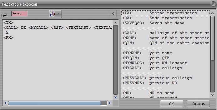

    R7FQ ну в корне неправильно. Прописываем RDA в поле TEXTLAST.
    73! Олег
  4. #14
    2,940
    Олег, а зачем тут нужен RDA?? ... контрольный номер у нас - это 599 и ДВЕ буквы области... в отчёте в LOCATION тоже должны быть указаны ДВЕ буквы области...
    и никакого RDA в наших WW контестах нет!
  5. #15
    Олег, я уважаю твоё мнение. Но ведь нигде об этом не сказано, кроме нашего форума. А эти соревнования уже сколько лет проходят? Да и не только в этих, в других те же данные вводятся. Пусть поздно, но может согласуешь с Юрием (RK3DSW) изменения на основном сайте, где даётся ссылка по настройке лога для соревнований?
    Олег, больше некому, поддерживать этот многофункциональный лог. Многие даже не знакомы со всеми возможностями лога.
    Я попробую поменять по рекомендациям. У меня сейчас вот так,:
    хотя как ответил Юрий "контрольный номер у нас - это 599 и ДВЕ буквы области...". Пока со стороны судей, ко мне претензий не было.
    Олег, попробовал поменять по рекомендации, смотрим что вышло:
    Как видим, мы потеряли на передачу RST. Ждём твоих решений. Но пока я возвращаю всё как было.

    Зачем там <AUTONUMBER>, это для номера. Выбираем <RST> <TEXTLAST>. В поле TEXTLAST, ниже этих полей, подсвечено белым прописываем свою область ST. Картинка в #13 сообщении. В макросах (кнопках) тоже не вписываем руками ST, а выбираем <TEXTLAST> и всё. Конечно можно и так, но тогда зачем автор лога заморачивался с макросами.
