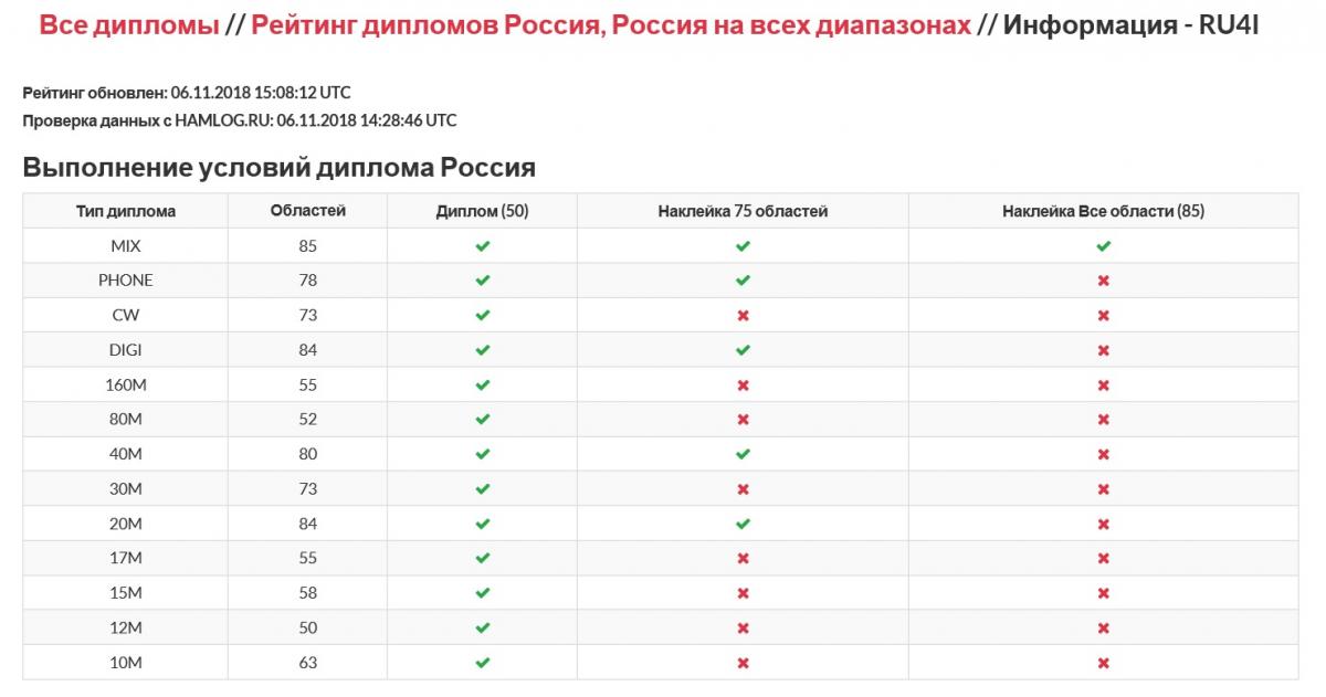

    SPOTTER
    Некое предварительное мерило работы антенны... За неделю работы на новую антенну выполнил базовые дипломы "Россия" на 160м и 80м.
