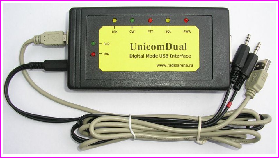

    В меню №56 моего трансивера максимальная скорость порта 57000. А в параметрах портов интерфейса Unicom Dual скорость до 460800:
    Гарантированная скорость обмена, которую может обеспечить интерфейс, до 460800 бит/с для RS232 и 230400 бит/с для CI-V, FIF-232, IF-232.
    Эту инфо брал на сайте продавца когда покупал интерфейс.
    UPD:
    Сегодня несколько иная информация:
    Гарантированная скорость обмена, которую может обеспечить интерфейс: 230400 бит/с . Скоростные характеристики интерфейса проверяются терминальной программой Hyper Terminal, входящей в состав некоторых версий ОС Windows, выход интерфейса при тестировании нагружается на реальную нагрузку. В реальной связке компьютер - интерфейс - трансивер, скорость может быть иной и будет зависеть от настроек программы, а также от модели и настроек трансивера.
    http://radioarena.ru/reviews/unicom-part-2.php
    73! DE Михаил, R3LW

    Цитата Сообщение от R3LW Посмотреть сообщение
    В меню №56 моего трансивера максимальная скорость порта 57000. А в параметрах портов интерфейса Unicom Dual скорость до 46080 ......
    Это параметры модема .....Юником Даул ....... Гарантированная скорость обмена, которую может обеспечить интерфейс версии v.4.1 до 460800 бит/с
    для RS232 и 230400 бит/с для CI-V, FIF-232, IF-232. Скоростные характеристики интерфейса
    проверяются терминальной программой Hyper Terminal, входящей в состав ОС Windows,
    выход
    модели и настроек трансивера. Как правило, в документации на трансивер, указаны рекомендованные скорости обмена.
    У меня такой модем.

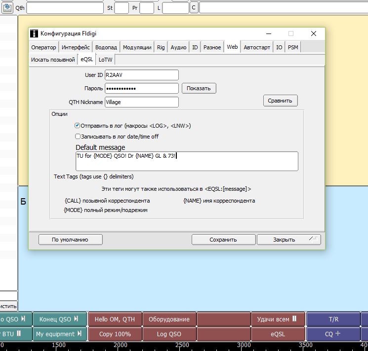

    Ну вот, как говорится, сглазил.
    Не получается автоматически добавлять текстовую запись в «примечание» журнала, не по нажатию кнопки «сохранить», не по запуску макросов <LOG> или <EQSL:[текст]>. В eQSL запись журнала так же отправляться не желает.
    Может кто сталкивался с подобной бедой, подскажите пожалуйста, где я «птичку» не поставил?

    4.0.9.8 программер убрал с сайта... и обновил релиз... актуальна версия 4.0.9... попробуйте обновить прогу на эту версию https://sourceforge.net/projects/fldigi/files/fldigi/

    Скачал, поставил, не помогло. Не хочет отправлять на eQSL
    З.Ы. И еще, а почему при запуске 4.0.9.8, сообщение о новой версии не появлялось?

    Дмитрий, Вы перешли с 4.0.9.8 (тестовая версия) на 4.0.9 - это уже протестированный вариант... номер версии меньше, поэтому сообщения не было...
    Не знаю почему не отправляет на eQSL... может свой пароль не в том регистре вводили и сохранили?... я не пользуюсь отправкой на eqsl.cc прямо из программы, так как работаю в разных прогах, а потом всё переношу в свой основной аппаратный журнал Logger32... вот из него уже отправляю на eqsl...
