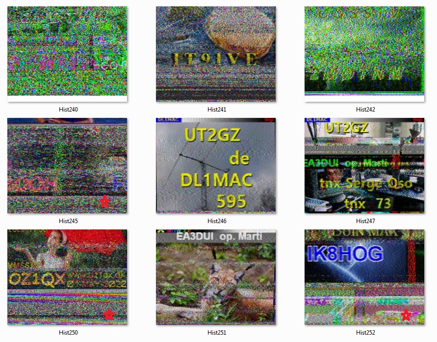

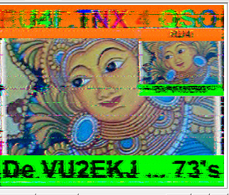

    vu2.png сработал задом антенны...

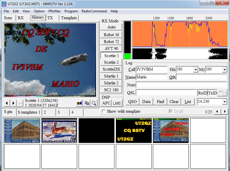

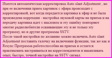

    Владимир, я тут у себя настройки HELP нашёл, может пригодится по настройкам:
    Вносим изменения необходимые для адаптации под ваш компьютер и настройка программы осуществляется вначале с установок в Setup MMSSTV наиболее быстрый вход используя " быстрые клавиши" - удерживая клавишу Alt два раза нажать клавишу О и включается окно RX Setup MMSSTV или мышкой - Option - Setup MMSSTV, Включены Auto restart, поставить галочку если нет, это делается мышкой и в дальнейшем управление всеми режимами в программе осуществляется мышкой и левой, правой кнопкой.
    Необходимо поставить флажок на включении в функции Auto start, режим - VIC or Sync, при таких установках программа будет автоматически включаться на прием с определением формата SSTV по синхроимпульсу 1200 гц с принимаемого сигнала с эфира.
    При правильном подключении, установка уровней на индикаторах видны шумы эфира и если попадает сигнал в полосу пропускания он отображается на индикаторе в виде горбика.
    Уровень сигнала и настройка на станции SSTV осуществляется по панорамному индикатору и вертикальный индикатор уровня сигнала с изменением цвета сигнализирует о запуске программы на прием.
    Очень полезный индикатор позволяющий точно настроится на SSTV сигнал - это маленький треугольничек на отметке 1200 гц который появляется при включении программы на прием, на панорамном индикаторе на отметке 1200 гц, перемещаясь указывает с в какой стороне находиться синхроимпульс, изменение цвета так же сигнализирует - красный меняется на синий, что указывает на точность установки синхроимпульса 1200гц принимаемого SSTV сигнала и влияет на яркость, четкость картинки.
    Настройка на частоту SSTV радиостанции таким образом, чтобы сигнал находился между отметками 1500 гц и 2300 гц, (напоминаю что фильтр по приему должен быть не менее 2.3кгц ) возможно не будет видно сигнала 1200гц т.к. он очень короткий синхроимпулс и необходимо какой то момент времени, чтоб программа определила и включилась на прием в формате принимаемого SSTV сигнала.
    Хочется отметить прекрасный индикатор настройки в виде "панарамника" и "водопада" и четко определены границы SSTV сигнала и частота синхронизации.
    Синхроимпульсы
    1200 Hz Зеленая линия Нижний уровень картинки
    1500 Hz Желтая линия Средний уровень картинки
    1900Hz Желтый пунктир Верхний уровень картинки
    2300 Hz Желтая линия
    В процессе работы в эфире возникает ситуация, чтоб запустить программу на прием вручную для этого, имеется вертикальный ряд кнопок с надпись формата SSTV-RXMode, но необходимо знать в каком формате передается картинка, в Европе применяют формат Martin 1 (114 sec) и реже Martin 2 (58 sec) и в остальных странах используют Scottie 1 (110 sec) при нажатии соответствующей кнопки - включается прием, ( при нажатии правой кнопки появляется список 37 форматов SSTV заложенных в программу), но при это не будет синхронизирована картинка из за не точно настройки на сигнал SSTV и можно попытаться использовать повторную синхронизацию - курсор переместить на поле экрана, где рисуется картинка построчно, правой кнопкой мышки вызываем меню и левой кнопкой активизируем кнопку ReSync - (в версии 1.06 -выведено на панель RX) обычно этим пользоваться при слабых сигналах на фоне шума, когда программа не может автоматически определить формат и запуститься на прием, даже если у вас установлен режим на включении программы при очень слабом SSTV сигнале ( Setup MMSSTV в окне RX в режиме Squelch levels - включен - Lowerst )

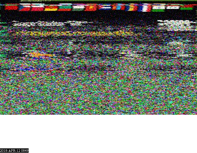

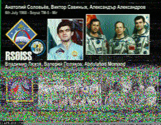

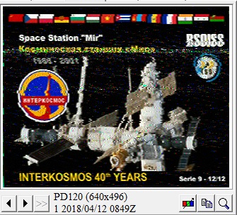

    Сегодня, пока с машиной прозанимался, успел на последнюю орбиту.
    Элевация всего 5 градусов. получилось не очень
    Вообще изображения передают интересные, завтра надо не пропустить.
    Польские товарищи учредили диплом за прием картинок с МКС

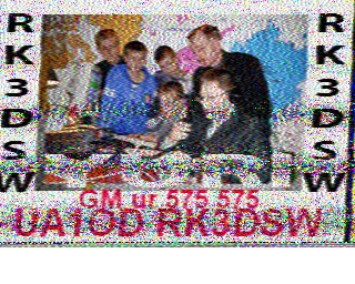

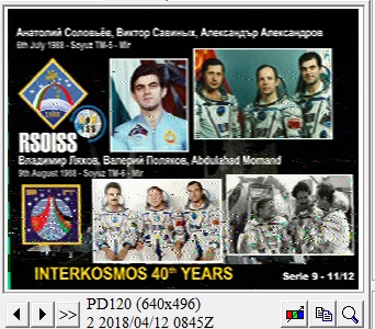

    С прошлых лет:

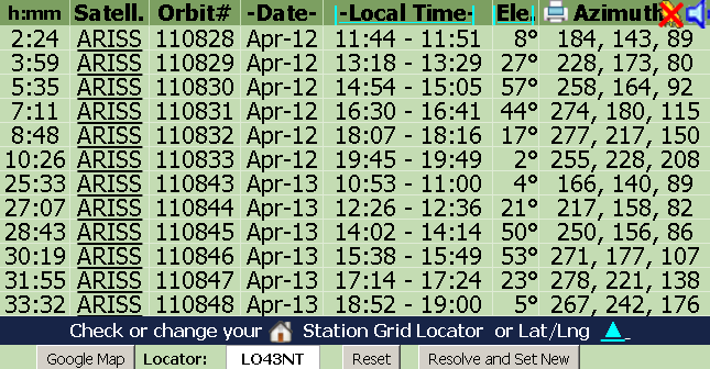

    вот на сегодня - завтра для LO43NT
    но лучше зайти как в прошлый раз и самим рассчитать что где и когда:
    время пролета станции над вашим квадратом можно смотреть тут: http://mib.vrn.ru/amsat/pass.htm#
    -вводите свой "Locator" и нажимаете "Resolve and Set new".
    -нажимаете "+-Sats", в открывшемся окне "Clear all", выбираете в первой колонке "ARISS", нажимаете Save "This".

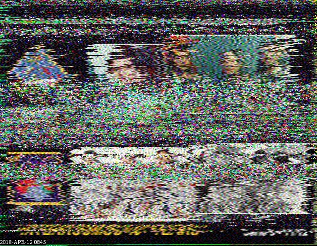

  10. #110
    2,236
    - четвертушка из RG58
    - icom ic-111
    - малый угол элевации
    - промзона и стройка 7го энергоблока
    итого не фонтан:
    как говорится - почувствуй разницу
    я то думал что у нас город шумит.... а щас на промзоне включился и понял что у нас там тишина......
