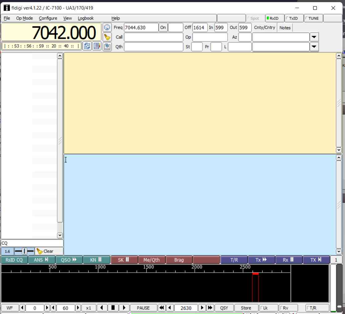

    И вот, наконец, буквально только что: связал свой IC-7100 с fldigi через FLRIG. Оказалось, что надо поднастроить и сам трансивер: конкретная инструкция на http://www.w1hkj.com/flrig-help/ic7100_how_to_page.html. Однако не словил ничего толкового: могу управлять частотой и модой, включить-выключить аттенюатор, предусилитель и т.п., а "живут" только 3 окна, выдавая бессмысленный набор символов. Левое окно на белом фоне, правое не на белом (затрудняюсь назвать цвет), и в правом нижнем углу в квадратном окне нечто вроде осциллограммы (вид зависит от моды). Молчит внизу окно для водопада: сплошь чёрное. И в моде HELL в правое окно неспешно выводится нечто похожее на ч/б картинку. Но я ведь не подбирал частоту из рекомендованных для каждой моды, так что это не картинка, а просто шум эфира. В RTTY в правом нижнем окне действительно похожее на 0-1 (не помню, как называется такая модуляция), но верхние окна не наполняются хотя бы символами.
    Кстати, вчера при выключенном трансивере правое верхнее окно успешно заполнялось почти такой же тарабарщиной, как сейчас.
    Количество мод в fldigi впечатляет, но мне не хватает того сервиса, к которому я привык в JTDX: выбрал моду — и в списке диапазонов остаются только подходящие (с конкретной частотой). Здесь же в любой моде можно выставить любую частоту.
    Поищу маяки на цифровые моды, чтобы точно знать: на этой частоте есть что ловить осмысленное.
    FLDIGI.
    В правом верхнем окне по правой кнопке можно "Вставить маркер". Сделал — вот тогда и видны дата-время, активная мода и частоты.

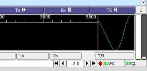

    Сделайте для начала как на картинке (что-то должно измениться) и постарайтесь хелп пролистать к программе. Под курсом в каждом месте есть контекстный мини хелп (если что). В некоторых модах шумодав (SQL) включать не следует (IMHO).

    Вот как у меня сейчас. Прочитаю хелпы — будут изменения.

    Водопада не было из-за одной кнопочки в самом низу: у меня там стояла пауза, а надо "норм", или slow, или fast. И водопад появился.
    Ещё одно отличие от референсной картинки — тоже в нижнем ряду: ромбик у меня не жёлтый, а красный.

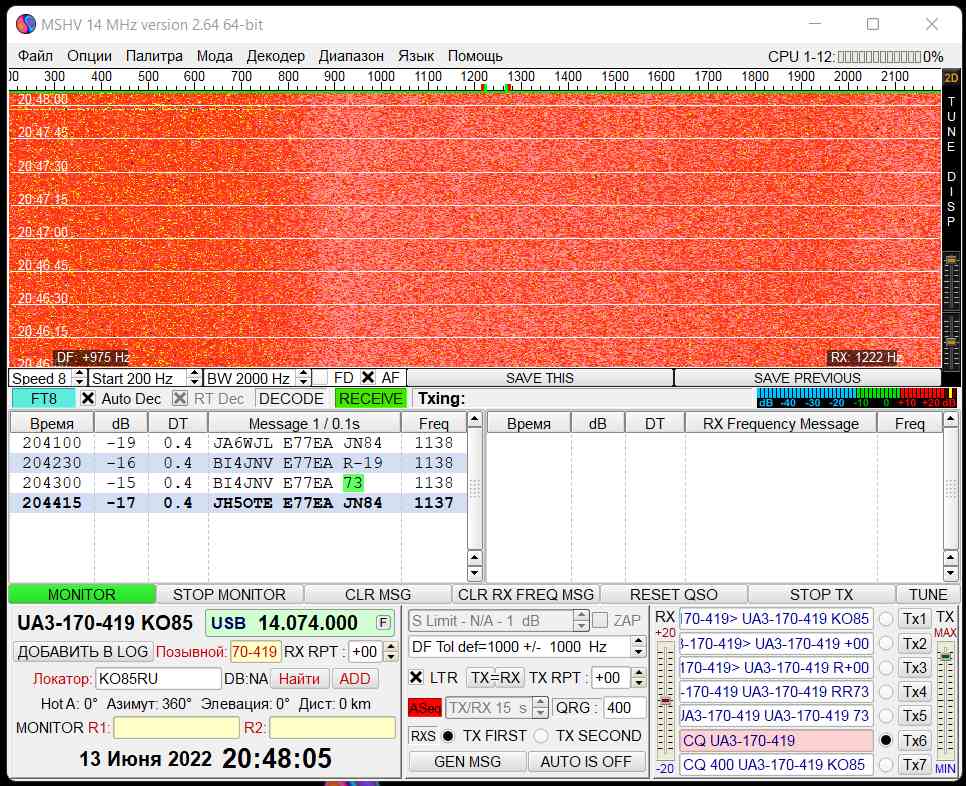

    Но как не поделиться радостью (см. картинку): MSHV заработала!
    Однако и печалька: так и не восстановил JTDX. Ругается, что нет связи с трансивером, но раз в 1-3 минуты (это вместо привычных 15 секунд для FT8) всё же появляется в окне строчка с QSO. Проблема возникла после моего вмешательства в настройки самого трансивера при настройке FLDIGI.

    2,189
    уровень НЧ сигнала на входе звуковой карты ОЧЕНЬ БОЛЬШОЙ у вас....
    под водопадом MSHV есть индикатор - нужно настроить входящий сигнал так, чтобы он индифировал уровень в районе "0", мне даже больше нравится когда он чуть нижу ~-5.
    и водопад сразу станет информативнее....
