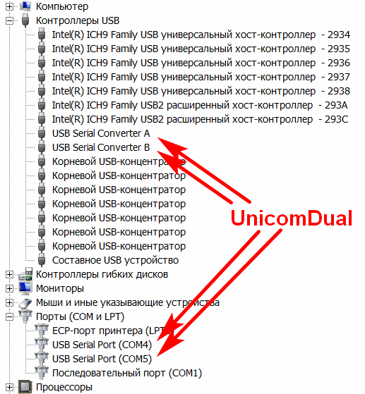

    Не знаю, я "всю жизнь" использую UnicomDual, никода проблем не было. Для инфы картинка:
    Из мануала на RigExpert Standard
    Соединение с компьютером
    • Разъем USB (Universal Serial Bus)
    • Питание от порта USB (максимальный ток 100 мА)
    • Не требуется внешний источник питания
    Т.о. при подключении по USB только к компу этой коробочки должны появляться в устройствах СОМ порты (аж 4 шт) [при условии, что дрова установлены]. CD из комплекта есть?

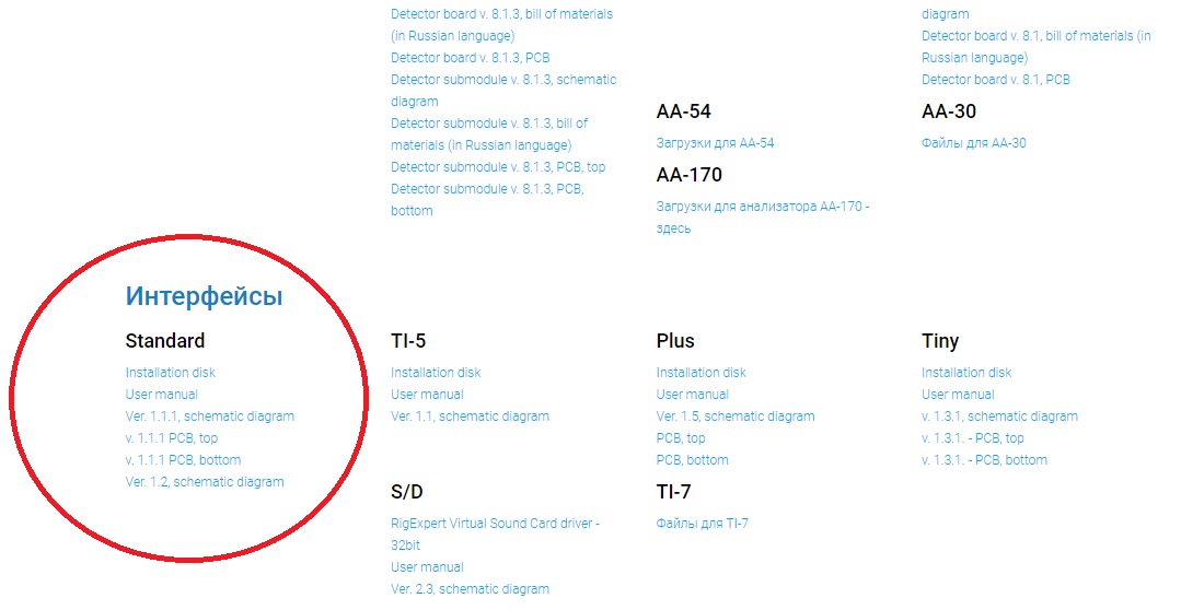

    Там ссылочка на форум СКР - проблема однако была, но может быть не в вашем случае. Я не смог найти "с оф сайта RE". Надо раскрутить коробочку и посмотреть что за ИМС там, потом искать дрова (имхо).
  10. #20
    05.01.2019
    ex UT2GZ
    KN76HF
    131
    https://rigexpert.com/ru/discontinued-products/
