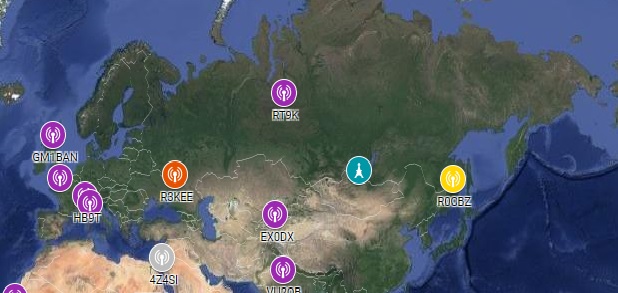

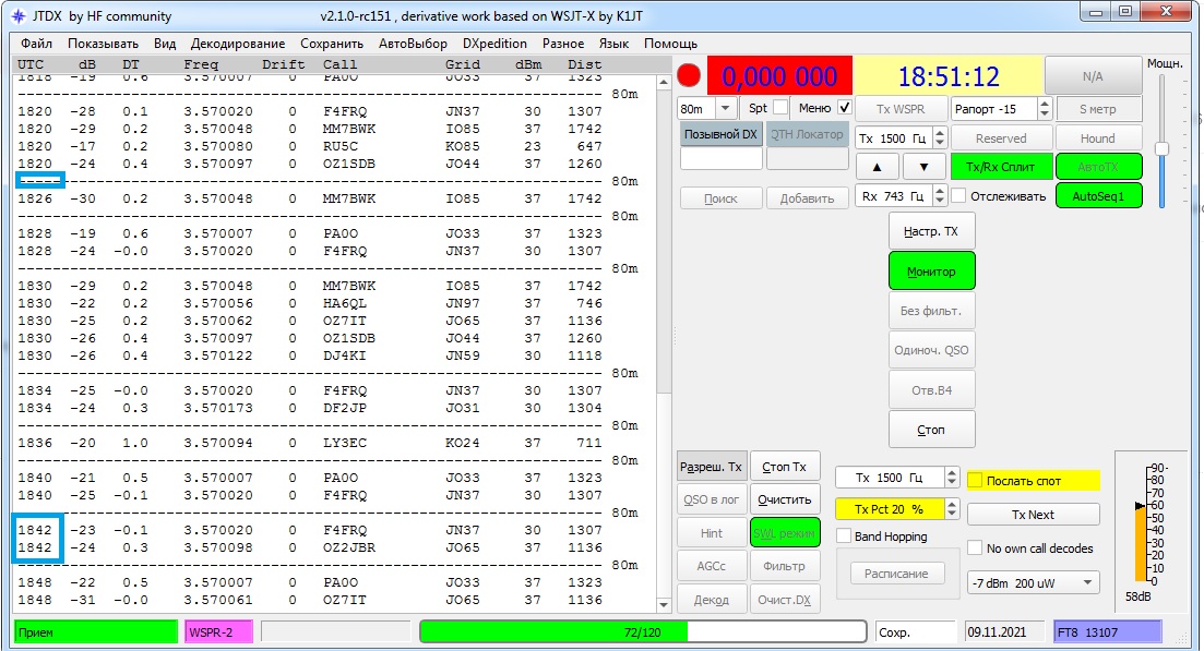

    Отправил Роланду.
    На частоте 3.568.600
  8. #18

    .... нарисовал и напечатал красоту:
    Вложение 3698
    Роман после 13 октябоя "поздравлю себя с 1м спотом, голый Si5351:" были еще подтверждения о приеме маячка.
