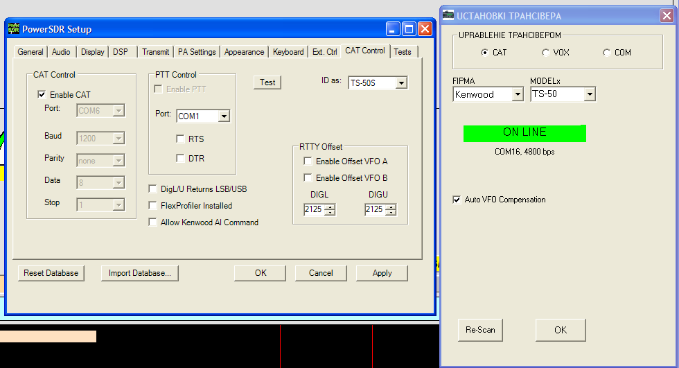

    Без бубнов связал с PSDR

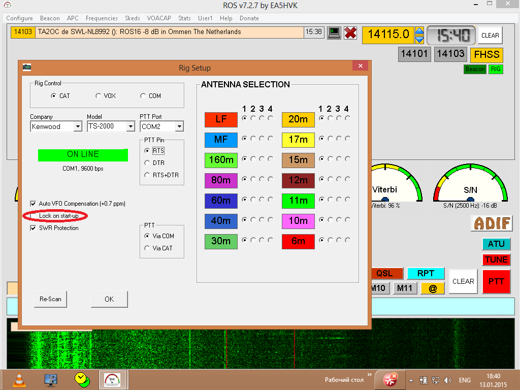

    Почему эта программа включает TS2000 на "ЗАМОК" ? Точнее блокирует верньер и после выхода из программы так же верньер заблокирован?
    Приходится нажимать кнопки FUNC - ATT и разблокировать частоту. После этого можно работать на любой частоте.У вас тоже самое происходит с частотой трансивера?

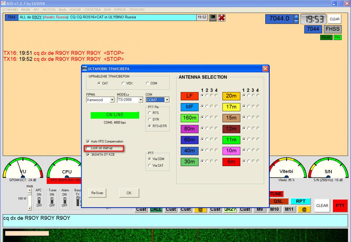

    Тоже самое, при запуске ROS блокируется верньер на TS-480. Думаю, что это сделано разработчиком специально, чтобы обеспечить работу только на частотах прописанных в программе.

    Ясно,а я думал,что у меня не исправная программа....вроде все галочки убираю - а блокировка всё же остаётся.Не удобно с одной стороны..... потом голову ломаешь как это отключить.Приходится читать инструкцию.... где,что нажать? Где отключается блакировка? .....
    Configure > Rig - снять галочку.
    73! DE Михаил, R3LW
  9. #18
    По этой схеме всё работает,спасибо!

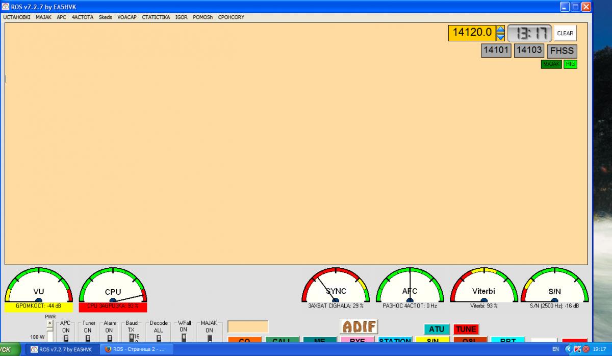

    Кто подскажет мне? Сменил монитор с кваданого экрана на припюснутый....(сжытый сверху и низу),теперь программа ROS на половину вижу.Как сжать эту программу под размер окна монитроа?
  11. #20
    24.09.2014
    R1TJ
    KO57QU
    104
    курсором т.е мышкой не пробовал?
