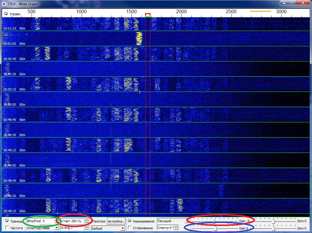

    Привычно неабсолютное совпадение водопада и окна диапазона (в JTDX и WSJT-X, мода FT8): водопад пустой (глазом ничего не видно), а декодированные QSO в окне появляются. Читал где-то об этом, фича известная.
    Но сейчас несовпадение проявилось в другую сторону: вижу на водопаде несколько QSO на частотах больше 3 КГц, но декодируется максимум одно из них (плюс несколько на привычных частотах, ниже 3 КГц), а то и вовсе ни одного. И ладно бы процессор не справился: бывает, раскодирует больше 40 QSO, а тут их не больше 5 всего. Судя по водопаду, все QSO укладывались в 15-секундный интервал. В настройках JTDX не нашёл настройку ограничений по частотам. К тому же хотя бы одно из таких высокочастотных QSO раскодировалось, хотя и не каждый раз. Загадка...
    Кстати, сигнал на водопаде от незнакомой моды (см. картинку в моём предыдущем посте) появился и на 80 м (раньше был только на 160 м). Сейчас он есть в обоих диапазонах.

    Привычно неабсолютное совпадение водопада и окна диапазона (в JTDX и WSJT-X, мода FT8): водопад пустой (глазом ничего не видно), а декодированные QSO в окне появляются..
    Есть тема по работе программ, там и обсуждаются настройки и работа. Всё зависит от настроек, тогда на водопаде появляются слабые сигналы. Также устанавливаются границы водопада.

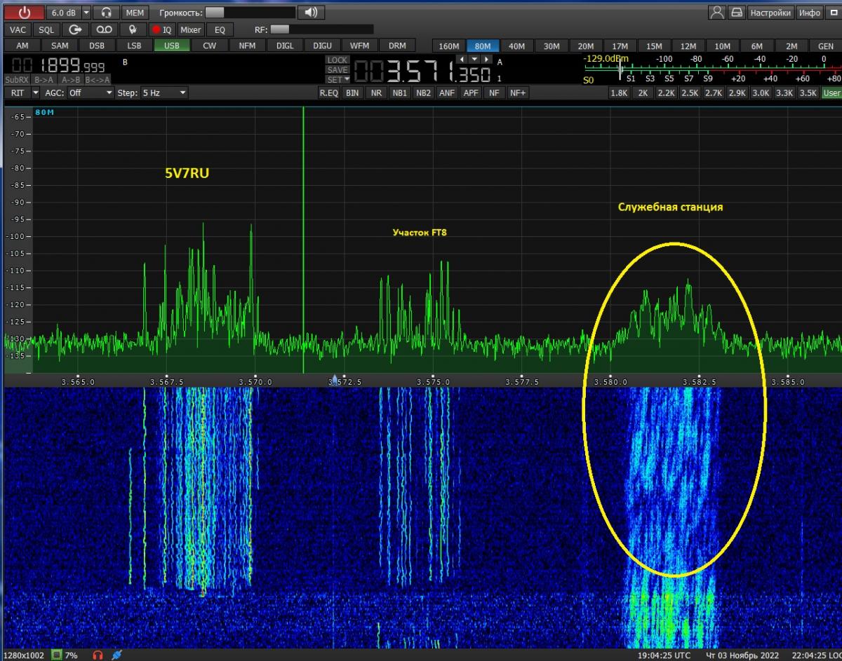

    Это служебные станции, работают в других модах, отличающихся от радиолюбителей.
    Вот пример участка 80м:
