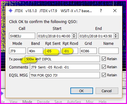

    Вот так меня принимают на 50 и 500 вт в JT9. Разница 02db. Это единственная такая связь ....

    Игорь вот и провели мы с Вами связи и Т10 и JT9.
    так что всё в норме у Вас!

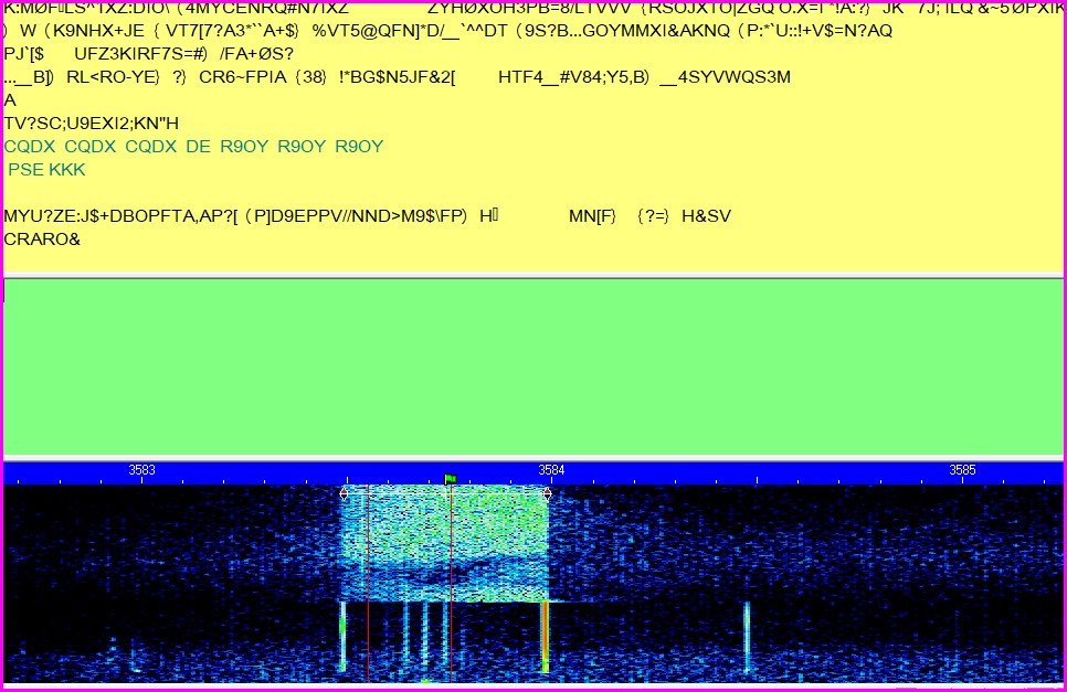

    to RA4UDC У меня кодировка стандартная ANSI установлена. Твой сигнал вижу, но он не читается, меня я понял не видишь ...

    Игорь, рядом еще станции работали. у меня частота на трансивере была 3585, частота самого сигнала 3586,5
    на твоем скриншоте не мой сигнал
    для MT-63 использую fl-digi

    Кодировка здесь не причём. В MixW в настройках MT63 нужно выбрать Полоса-500Hz, Interleave-короткий (500S) или длинный (500L). Также и с остальными модами.
