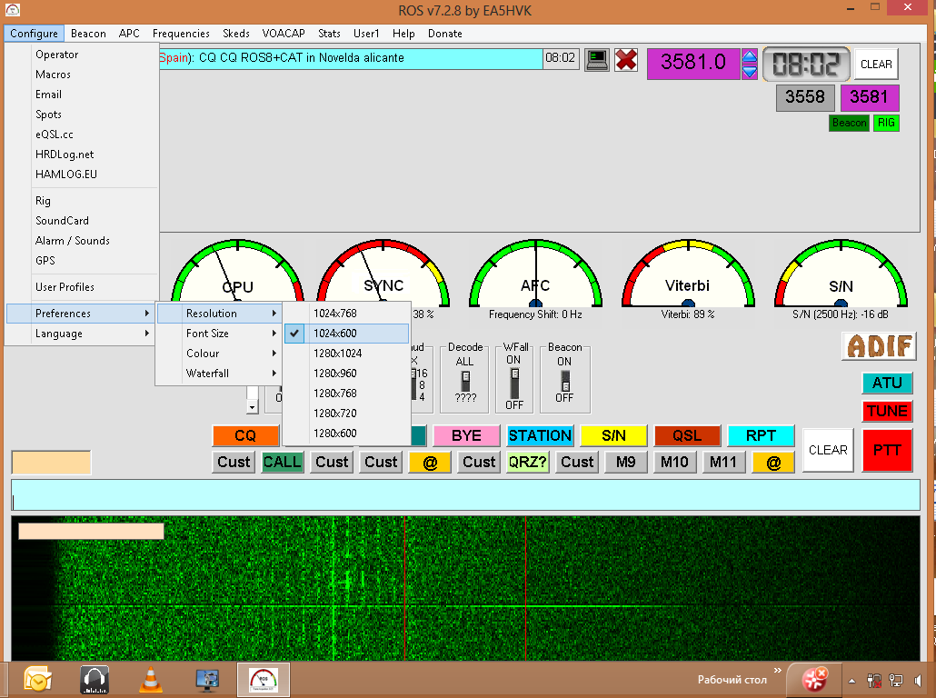

    курсором т.е мышкой не пробовал?
    Пробовал,нет стрелок для изменения формата..... скачал новую версию,та же проблема.Единственная программа которую не могу воткнуть под размер монитора.

    Игорь извиняюсь. у меня тоже оказывается на последней версии ни чего ни сделать. ни меньше ни больше.стоит по центру и только перемещается куда хочеш.

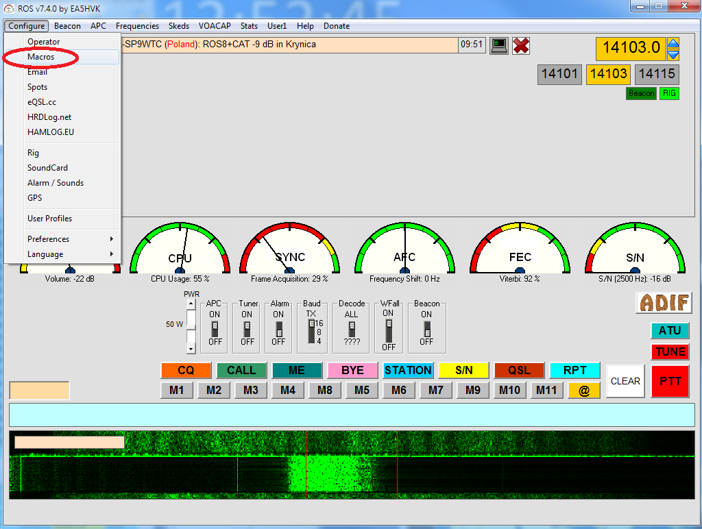

    Попробуйте в программе подобрать разрешение:
    73! DE Михаил, R3LW
  5. #24
    Всё нашёл. Подогнал по формату,огромное спасибо за помощь.

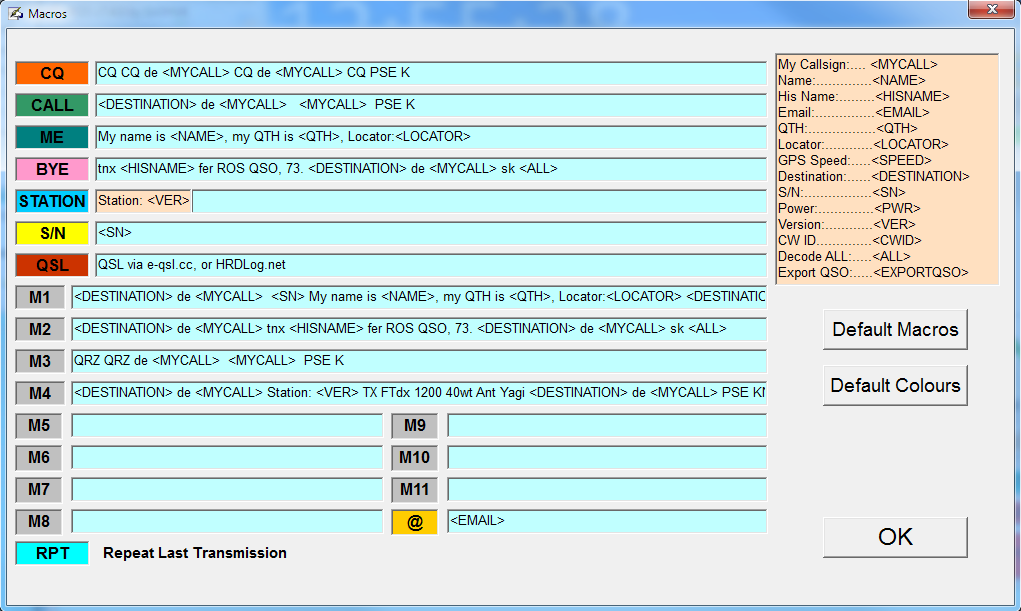

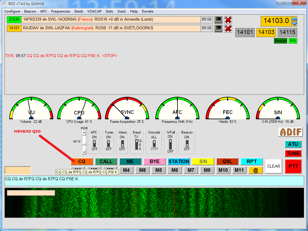

  9. #28
    797
    ПРИМЕР РАБОТЫ С ПРОГРАММОЙ ROS
    Выберу время, сделаю скрины настроек программы и примеры быстрой работы в эфире.
    Поскольку проблем с подключением ROS и выходом в эфир у пользователей нет, расскажу о своих настройках макросов.

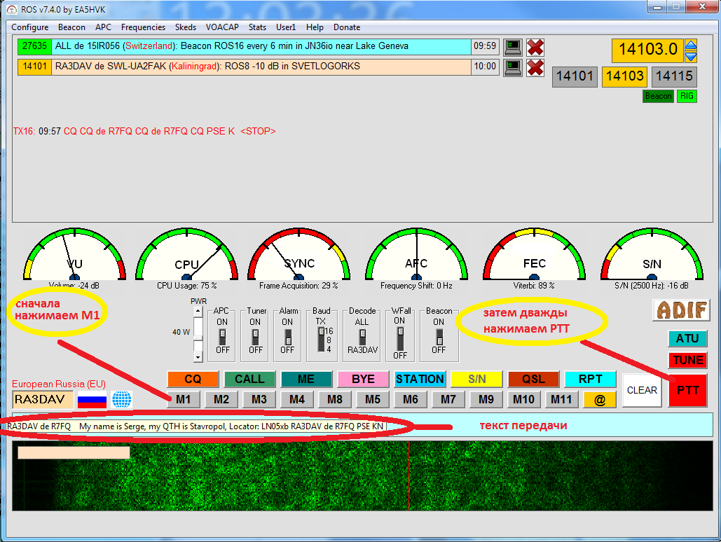

    Когда мы записали в макросы свою информацию, можно приступать к работе.
    Для работы на общий вызов, достаточно нажать один раз кнопку CQ. После окончания вызова, передача автоматически перейдёт на приём.
    В дальнейшем, при проведении QSO, сначала выбираем макрос, а для передачи нажимаем РТТ, для автоматического перехода на приём нажимаем сразу же, повторно.
    Окончания QSO.
    В качестве лога, я использую "UR5EQF" из него же и запускаю программу ROS. Таким образом, QSO автоматически записывается в лог. После окончания QSO, сохраняю в логе.
    Для передачи S/N в макросе М1, нужно дождаться перехода корреспондента на приём, а затем нажать М1 и два раза РТТ.

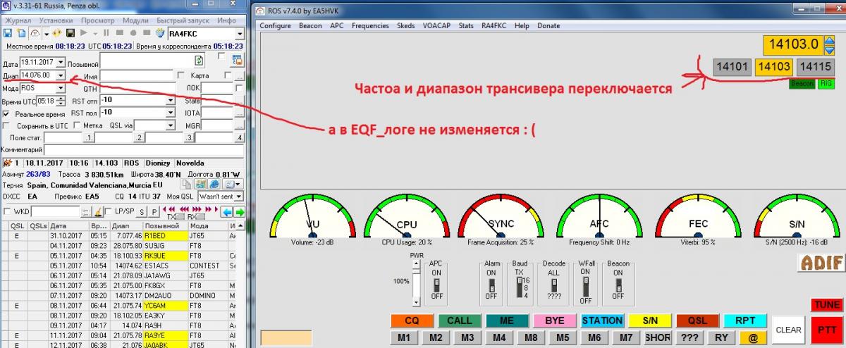

  10. #29
    09.09.2014
    R4FBQ
    LO23ME
    11
    Приходится в логе редактировать частоту .
    P.S. Прошу прощения за грамматическую ошибку на картинке : )
  11. #30
    797
    Да. Это единственное неудобство. На одном диапазоне, это непринципиально. Но при переходе на другой диапазон, на это нужно обращать внимание в первую очередь.
