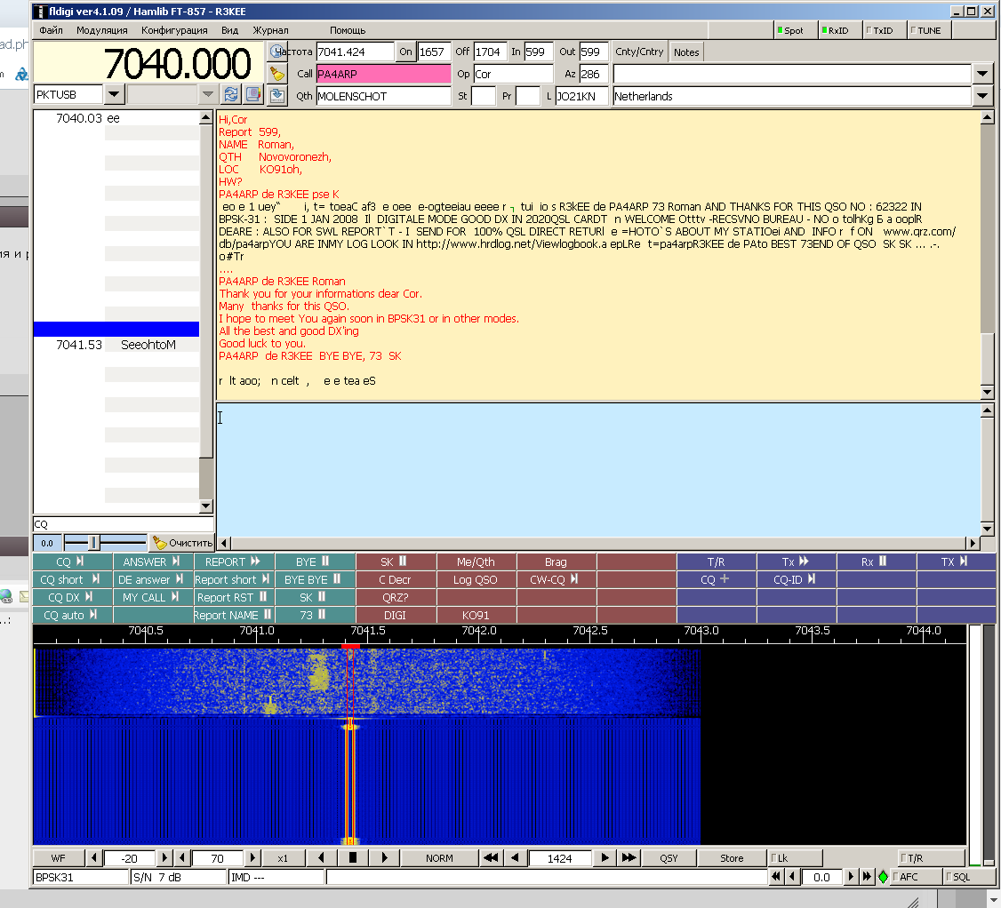

    Дома на win7 32bit - 4.1.09 не запускается вообще. ни ошибок, ничего.
    на работе Win10 64bit - все запустилось с 1го раза, прошел Setup Wizard и теперь нормально работает.
    вечером в качестве эксперимента попробую удалить каталог C:\Users\<ИМЯ ПОЛЬЗОВАТЕЛЯ>\fldigi.files
    и поставить на "голую" машину, такое ощущение что wizard запустить не может потому что есть файлы, а конфиг подтянуть не может... почему-то.

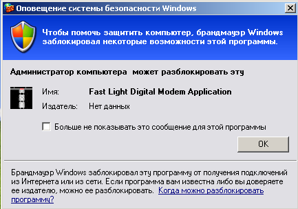

    После установки программы и внесении всех данных при попытке запустить,окно проги на короткое время открывается и на её фоне возникает такое сообщение и программа закрывается. WinXP 32bit.
  4. #303
    2,249
    Отключить брандмауер.
    или перевести его в режим обучения и разрешить этому приложению коннект куда оно хочет.

    Я сделал эксперимент:
    Изменил имя папки fldigi.files на fldigi.files_
    в каталоге C:\Users\<ИМЯ ПОЛЬЗОВАТЕЛЯ>\fldigi.files
    Запустил Fldigi и настроил его.
    Потом скопировал все папки из переименованной папки fldigi.files_ во вновь созданную программой fldigi.files с заменой. Дополнительно скопировал файл lang и fldigi_def тоже с заменой.
    Все заработало. Ура!
    Спасибо, Роман, за подсказку.
