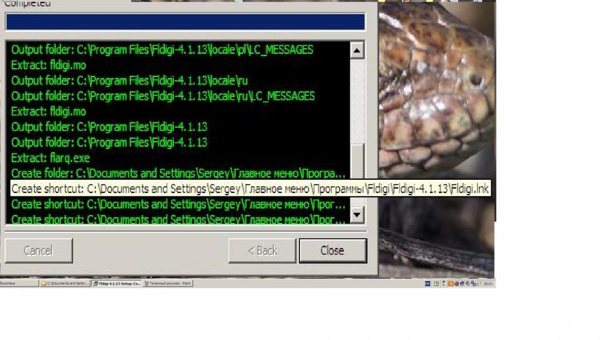

    На боевом компе единственная учётная запись, она же и администратор, Sergey, количество установленных программ более 20, все работают, у всех программ файлы размещаются в C:\Documents and Settings\Sergey\Application Data, а эта лезет в C:\Documents and Settings\Sergey\Главное меню\Программы\Fldigi\Fldigi-4.1.13. Но! Самое интересное что здесь же находится папка с именем Fldigi_4.1.03, а вот папка с файлами 4.1.03 уже находится по нормальному адресу C:\Documents and Settings\Sergey\fldigi.files. Момент установки 4.1.03 я не помню, давно это было. Да, и 4.1.03 работает, но хотелось бы шагануть в ногу с прогрессом, штаны бы не порвать
  3. #392
    Пользователь Аватар для rn4ca
    03.11.2020
    RN4CA
    LO21xm
    19
    Ещё раз перечитал посты, и переименовал папку fldigi.files. Версия 4.1.13 запустилась, создала одноимённую папку fldigi.files со всем содержимым. Версии 4.1.14 нет в наличии. Переименовал и её, попробовал версию 4.1.15. Пишет что не находит библиотеки DLL KERNEL32.dll. Читаю аннотацию к этой версии через гугл-переводчика. Может поможет.

    Наверное это не по моим силам, поскольку все предписанные сервис паки установлены, проверки сделал, ошибок в системе не обнаружено, остаётся последнее, ХРшка (как и комп) слишком старая. Придётся переустанавливать ось. Печалька однако.

    Седьмая винда (лицензионная) есть на диске, но переустанавливать все программы и весь золотой мусор в чемодане без ручки...от одной мысли давление прыгает. А придётся. У меня SDR-1000 полгода как крякнул. Со всеми программами с 2007г только на нём работал. Не выдержал однако. Маламут видел только на картинке. Сейчас хочу у Вячеслава (Донецк) заказать набор для сборки. Ну, это уже офф
    Читал я вашу эпопею. Но у меня всё работало сразу, и таких проблем и близко не было. Да и сейчас по сути проблема только в старом железе и оске.

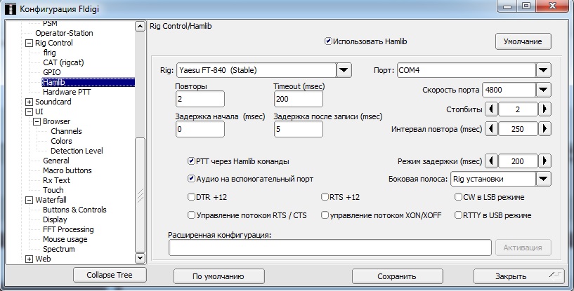

    Cегодня FL Digi версии 4.1.16 подружил с моим старым добрым FT840 с первой попытки. Больше года танцев с бубном.

    А я вчера пол вечера пытался понять, почему новый FT-991A на передачу переходит, а модуляции нету... а оказалось что в настройках звука надо или выводить на оба канала или поменять местами левый и правый....
    Кстати, тоже словил ошибку при выборе звуковой карты, но помня тут дискуссию - быстро поборол.
    сегодня читал как настраивать ALC.
