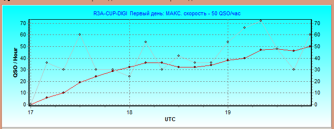

    Загрузил свой лог.
    В этом году работал только на 80м в LP.
    На мой взгляд, допустил следующие ошибки:
    1.Вначале теста встал на CQ и больше 3-х минут безрезультатно провел время, и так несколько раз, хотя видел полоски других, работающих на CQ.
    Надо было вначале собрать всех кого вижу, а потом уже самому становиться на CQ,к этому времени подошли-бы еще станции со 40м диапазона.
    По графику QSO видно,что стартовал я неверно. Во 2-м и 3-м турах -это уже поправил -средняя скорость там ~ 40 QSO в час.
    2. На некоторых позывных долго ждал своей очереди, думается в LP,если пару раз не услышали, надо переходить на следующую станции, а потом вернуться.
    3. Не пользовался кластером и не видел новых станции.В MixW не изучил еще как это делать, хотя и не уверен,что многие кластерами пользуются.
    Я тупо колесиком мыши перелистываю диапазон "водопада" снизу до верху.
    4. Не переходил на 40м, не уверен,что это сильно бы увеличило результат, т.к. станций и на 80м хватало, но несколько новых множителей можно было-бы сработать.
    Это проверю в следующем году
    Мое предположение о том ,что с моего QTH и моим сетапом большую часть теста надо работать на 80м - перешло в убеждение, в этом году сделал в 2 раза больше QSO,чем в прошлом, а очков наверное в 5 раза больше. У меня вертикалы и на 40м, и на 80м диапазоны.
    P/s С большой мощностью и хорошей антенной,например с квадратами на 40м, может быть другая тактика.

    пункт 3 можешь вычеркнуть...кластер в этом тесте не нужен...по п.4 да...несколько множителей можно было бы там взять....по п.1 первый час начинать с поиска,а 2 и 3-й можно с СQ...у меня так же примерно вышло по часам,обычно 1-й час максимум а тут наоборот вышло....
