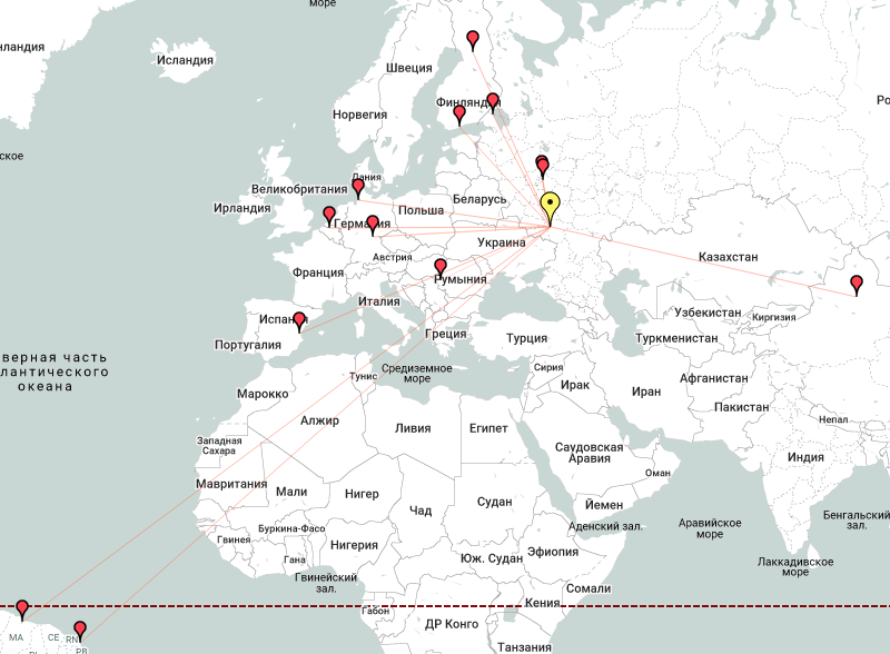

    Людей на спутнике не очень много, вот мои результаты за 1й тур:
    Основная масса наблюдений - SSTV, но так-же наблюдал за FT8 и FT4.

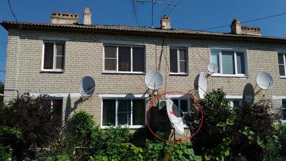

    многие на передачу работают на MMDS антенны - .
    Два года назад, подарил антенну 180 см. Раньше использовал на 90Е, Затем на 49Е. Но там перешли на мультиплекс и ничего больше интересного не осталось в С диапазоне.
    Есть пока 120 см, направлена на 13Е.

    Если-бы у меня был такой кот.... (с) мультик про Простоквашино.
    Сергей, нужно пробовать обязательно.
    p.s. у нас тут на авито тоже продается "большая" тарелка, но хотят за нее много денег, пропить по "дешману" отказались
