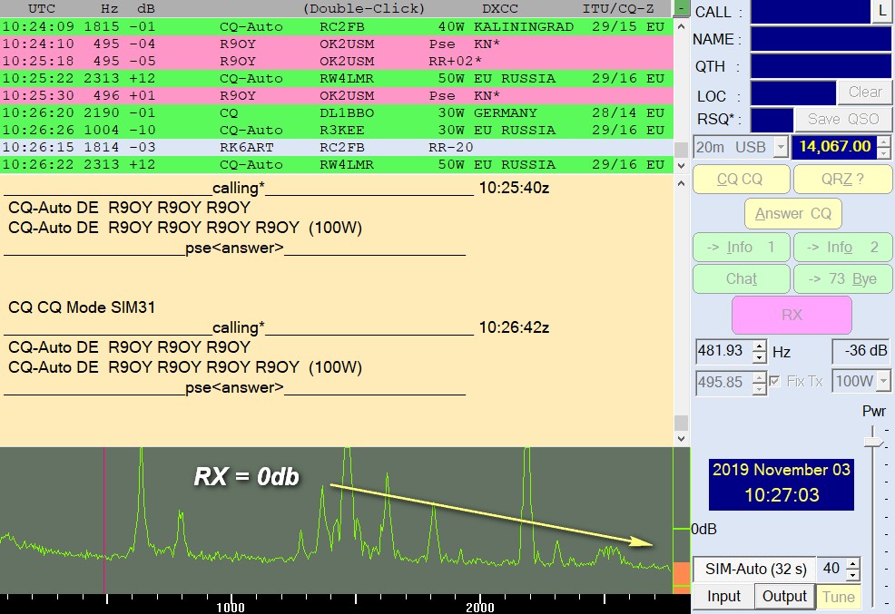

    Игорь, на момент когда я это писал. вы вдвоем с Виктором при одновременной передаче гасили весь диапазон.
    100Вт у вас и 150ю у него там и не пахло...

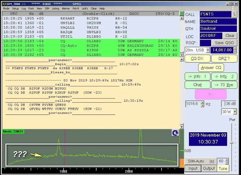

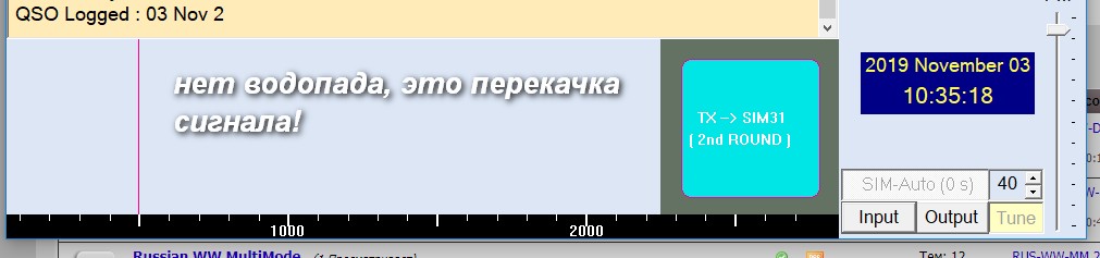

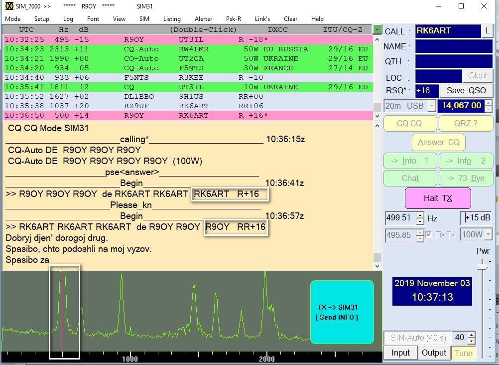

    Вот фото когда сигнал перекачен ... без посторонней помощи могу и сам себя увидеть. И мощные сигналы мне гармошек не создают!
    К стати на вашем скрине для Кемерово видно водопад не прямой как у меня, а горбатый, почему?
    Ещё раз пишу, У МЕНЯ 100 Вт на выходе, могу УМ запустить и будет 0,5 КВТ, надо продемонстрировать?

    Роман я глянул в журнал, рапорта низкие, не уж то я на +02 мог забить тебе все сигналы? Глянь по логу, там есть +16 дб и он мне водопад не забивает! По чему ЛОКАТОР свой не указываешь, чего то боишься?
