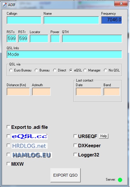

    Я сохраняя QSO в стандартный блокнот винды . 1,2,3 c R3KEE,4,5 и т.д.
    3.
    RX16: 08:08 @ 7,8 Hz: CQ de R3KEE <CRC-OK> -2 dB 657 km 7.046 Mhz
    TX16: 08:08 R3KEE de UT2GZ UT2GZ UT2GZ PSE K <STOP>
    RX16: 08:09 @ 7,8 Hz: UT2GZ de R3KEE S/N: -3 dB, Marge: +13 dB <CRC-OK> -1 dB 657 km 7.046 Mhz
    TX16: 08:09 R3KEE de UT2GZ HI DR OM, UR SN S/N: -1 dB, Marge: +15 dB, My name is Sergey, my QTH is Novoalekseevka, Locator: KN76hf PSE KN <STOP>
    RX16: 08:10 @ 7,8 Hz: UT2GZ de R3KEE op.Roman, qth.Novovoronezh, loc. KO91oh tnx Sergey fer ROS QSO, 73. UT2GZ de R3KEE sk <CRC-OK> +4 dB 657 km 7.046 Mhz
    TX16: 08:10 tnx Roman fer ROS QSO, 73. R3KEE de UT2GZ sk <STOP>
    Не установлен на компе к моменту начала пользования прогой ROS v.7.4.0 ни один лог
    Как по другому сохранять QSO?
    1. Сгружать на сервисы электронного QSL обмена?
    2. UR5EQF не удастся установить быстро и нет желания этим заниматься. (Работая JT+ он мне особо не нужен был. Загружал adif на HRDLOG, HAMLOG, HAMCLUB, eQSL, CLUBLOG, LoTW...там и просматривал)
    3. Сохранять QSO в стандартный блокнот винды. Потом в ADIF формировать в ручную? Этим не занимался ни когда. Получится ли.
    4. Или кнопку жать в проге ROS v.7.4.0 - ADIF -
    Попробуйте так:
    • Тип файла: jpg 339-1.jpg (62.9 Кб, Просмотров: 1658)

    Попробуйте так:
    Т.е. прописать логин и пароль HRDLOG, HAMLOG, eQSL а потом брать файл ADIF с этих сервисов
  5. #74
    2,170
    Сергей, поставьте галочку "выгружать QSO в ADIF"
    выберите пусть где будет храниться ваш адиф.
    провели QSO нажали в программе справа "ADIF" и нажали Export
    или в макрос SK пропишите <EXPORTQSO> в конце. и после того как вы дадите SK корреспонденту - все запишется автоматом.
  6. #75
    05.01.2019
    ex UT2GZ
    KN76HF
    131
    Моя ошибка после каждого QSO создавал новый путь для хранения адифа.
    Роман, СПАСИБО. Как всегда четко и понятно объяснили.

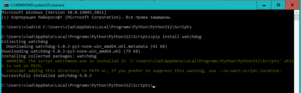

    ROS отправка QSO по UDP
    Скрипт Python 3.8.х (.txt удалить из имени файла).
    Положить в каталог ROS.
    Запуск ROS v7.4.0.exe выполняется из скрипта.
    В скрипте показывается путь и имя к адиф файлу, взятому из файла ROS.ini.
    При изменении пути и имени файла адиф в ROS следует закрыть ROS и заново запустить через скрипт.
    P.S. 23.09.24 - Отказался от закрытия окна скрипта - не рабоатет оно верно. Уменьшил нагрузку на процессор.
    P.S. Так же инстукция есть в Help, вкладка ROS.
    Установка библиотеки watchdog для работы скрипта:
    Если используем скрипт ros-udp-sender.py для запуска, то потребуется установка Python для своей операционной системы. Об этом сказано в онлайн Help вкладка ROS. На момент публикации [09.2024] версия Python 3.12.4
    не устанавливает необходимую для работы скрипта библиотеку watchdog.
    Установить библиотеку watchdog можно через установщик pip. Как установить pip для разных OS указано в подсказке.
    Для Windows 10 (x64) пакет pip будет установлен в C:\Users\vlad\AppData\Local\Programs\Python\Python 312\Scripts> (C:\Users\vlad\ - у каждого пользователя индивидуально).
    Заходим терминалом cmd в указанную папку и даем команду "pip install watchdog" (Enter) или смотрим подсказку.
    После установки библиотеки watchdog можно запускать скрипт ros-udp-sender.py из каталога, где расположен ROS v7.4.0.exe
    P.S. Информация Python 3.9+ не будет работать на Windows 7 и более ранних версиях.
