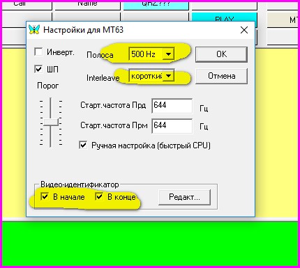

    Что за мода?
    Пытался включить МТ63, но она (МТ63) ширше. Жужит одинаково.

    Здесь Микс3.

    Что за мода?......Пытался включить МТ63, но она (МТ63) ширше. Жужит одинаково......Здесь Микс3.....Ползать перестройкой трансивера не очень удобно.
    Алексей, примите мои сочувствия. Понятно, что у авторов Микс3 проблемы с доходами денег. Но это их проблемы.
    Удалите Микс3 (сколь бы Вы за него не заплатили), поставьте UR5EQF и FLDigi, Все проблемы уйдут.

    У меня Михса3, тут два варианта, расширить полосу 500-1000-2000 и приём в байтах - быстрый и медленный. Настройка в Мике. Как поставите так и будете принимать или передавать. В основном все сигналы на 500 гц и " короткий" . На UR5 xxx... можно выставить другую полосу и байты, они не стыкуются с миксом. От сюда - ВИЖУ- а принять не могу.
