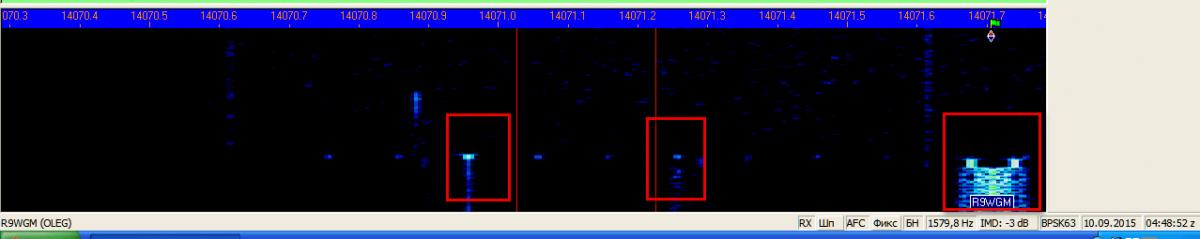

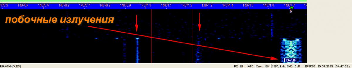

    А как быть с такими сигналами? Это нарушение или нет?Сам сигнал в норме,а побочные излучения есть.
    2,603
    1. Работа с превышением допустимой для RTTY45 и BPSK63 полосы излучаемого сигнала в следствии перегрузок, интермодуляции, гармоник звуковой карты и других причин.....
    Игорь, всё уже написано в положении... если есть гармоники - значит сигнал не в норме... - DQ
    [U]
    Именно за перекаченный сигнал по шкале Q<7 (более, чем одна едва видимая на фоне шумов пара) мы и штрафуем... естественно, что перекачка от мощности не зависит... ....
    http://www.rsq-info.net/RSQ-Reporting-Table.html пытался несколько раз пройти по этой ссылке - увы она не рабочая.
    Как я понял по приведённому мой скриншоту это нарушение. Однако определить такого нарушителя не легко,когда много станций на диапазоне.
    Определить можно только на широкой полосе 3 кгц.Я работаю на 0,1 кгц и когда появляется такая полоса,то она мешает приёму сигнала и я ухожу на +/-10 гц в сторону от этой полосы.Точно знаю,что это гармоника от чужого сигнала,но честно говоря ни когда не задавался вопросом поиска источника помехи. Хорошо,обратим на это внимание в соревнованиях.
