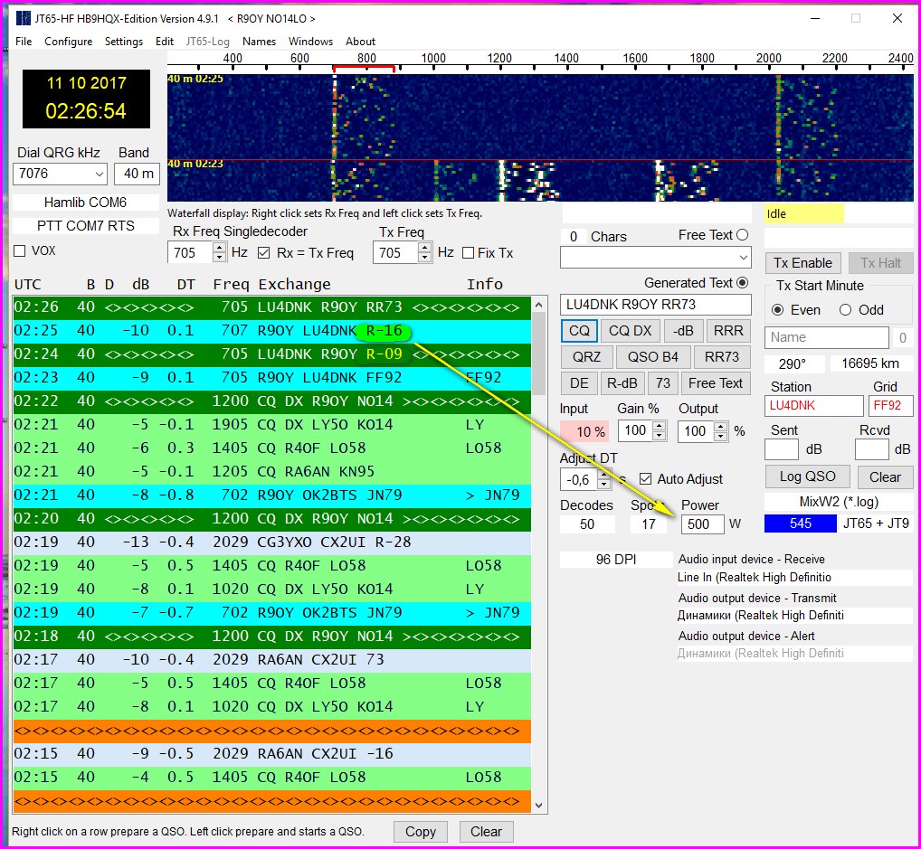

    Сергей, хочешь верь или не верь, но на одну связь в JT65 уходит минимум 4-6 минут, а если ещё и переспрашивает, то все 10 минут. Посмотри скрин, на 500 вт JT65 - рапорт -16дб, а я его слышу на его 1000 вт -0,9дб. О какой чувствительности идёт речь? За эти 4-6 минут я в FT8 - 10-15 связей проведу на 50 вт. Вот и вся разница.
