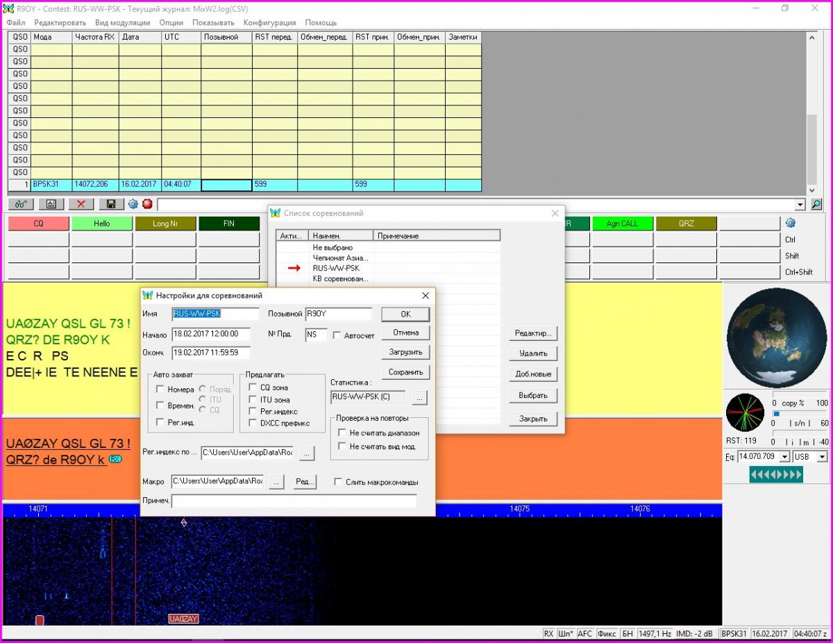

    У меня вопрос. Ни как не могу настроить лог MixW3 под тест. Пишу пробный позывной в лог, но в логе "ТЕСТ" он не остаётся, а влетает в основной лог.В чём проблема?
    И ещё вопрос. Где нужно сохранить ( в какой папке ?) конфигурацию соревнований, пересмотрел все папки Микса так и не нашёл.

    Конфигурацию можно сохранять куда угодно - это не принципиально, просто потом не забыть откуда конфигурацию загрузить. Я кладу в Plugins
    P.S. не забудьте обновить DLL завтра - возможно будут коррекции. Обновления выложу на www.digitalrus.ru

    Виктор в том то и проблема, конфигурация ни где не сохраняется, и в папке Plugins. Возможно, что у меня Виндус-10ПРО вредный, пока Касперский не разрешит, системе ПК изменить параметры, только тогда что то сохраняется, ещё и "защитник Виндус" не даёт возможность что то изменять или сохранять. DLL я обновил. Вот только с журналом разобраться не могу.Позывной сохраняю в логе соревнования, а на самом деле при сохранении позывной улетает в " пользовательский " лог и в логе соревнования ни чего нет, пустые строчки.В мисе 2,20 проблем с логами не было, а тут в последней версии MixW3.2 есть. Виктор подскажи в чём проблема?
