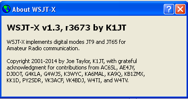

    Виктор, я запускаю wsjtx из ur5eqf.
    Далее в окошке "мода" появляется JT-9
    Никакие действия ни в wsjtx ни в ur5eqf, не позволяют установить JT-65. То есть мода JT-9 постоянно присутствует при включённой wsjtx. Позывной и всё остальное приходится записывать в ur5eqf руками, руками и сохранять.
    В случае же с JT65HF, то всё записывается и сохраняется автомаически.
  4. #34
    Активист Аватар для R6FCP
    03.09.2015
    R6FCP
    LN14HE
    64

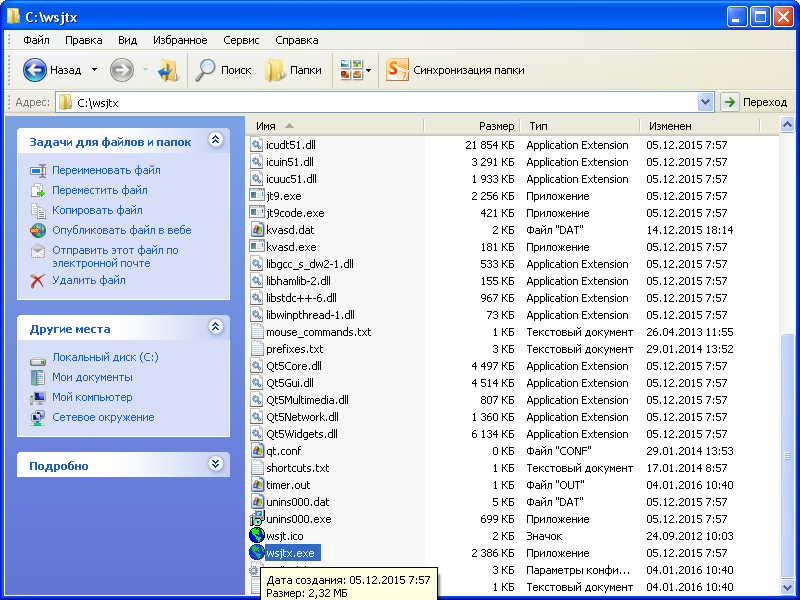

    Сергей, какая версия wsjtx, я тоже долбился с этой проблемой пока не установил wsjtx1.3 wsjt.png, постарайся удалить установленное, в ur5eqf укажи путь к файлу, если ставить все по умолчанию то здесь w.png
    Ну все твои танцы с бубном закончатся, версия эта ws.png, поверь проверено на собственном опыте

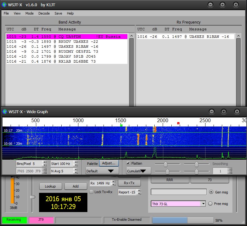

    У меня сейчас установлена версия:
    wsjt.jpg. В принципе я могу попробовать заменить на предыдущую.
    Позже напишу результат.

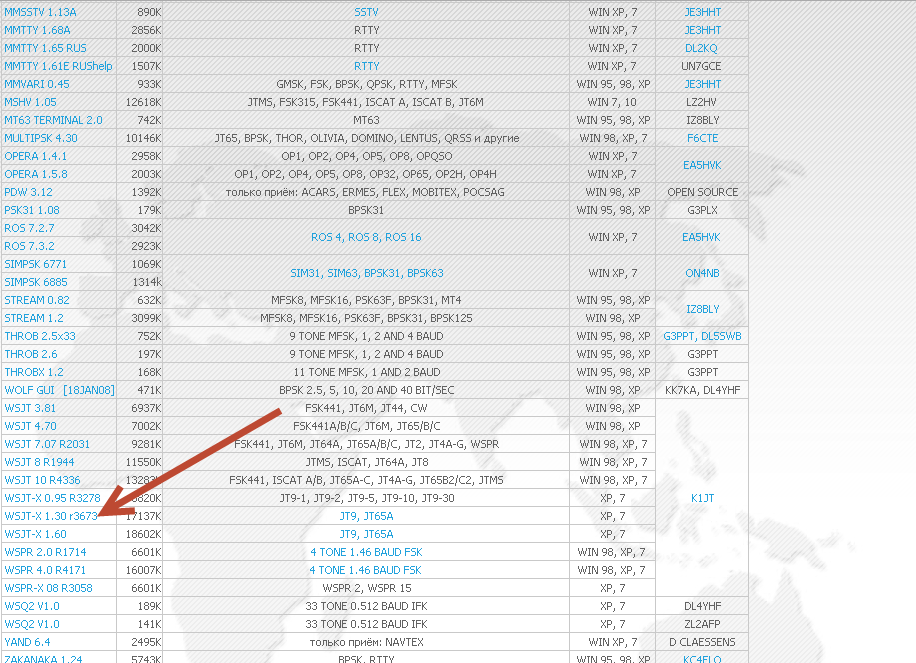

    Сергей я отказался от этой версии, при запуске из ur5eqf тут же ставится мода JT-9, а редактировать каждую связь...., ставь 1.3... и все болячки кончатся, только не забывай при переходе на на на другую моду отключать ее, и еще если интересно , я копался в интернете по этой теме, но потом бросил и поставил версию 1.3.... http://www.dunkel.su/2015/06/wsjt-x-ur5eqf-log.html http://forum.qrz.ru/6-cifrovye-vidy-radiosvyazi/30806-jt65-hf-200.html#post1104784

    Поставил для синхронизации Meinberg NTP и на мой гпд (LC) после получаса прогрева стал принимать JT9, что ранее с D4 не удавалось.
