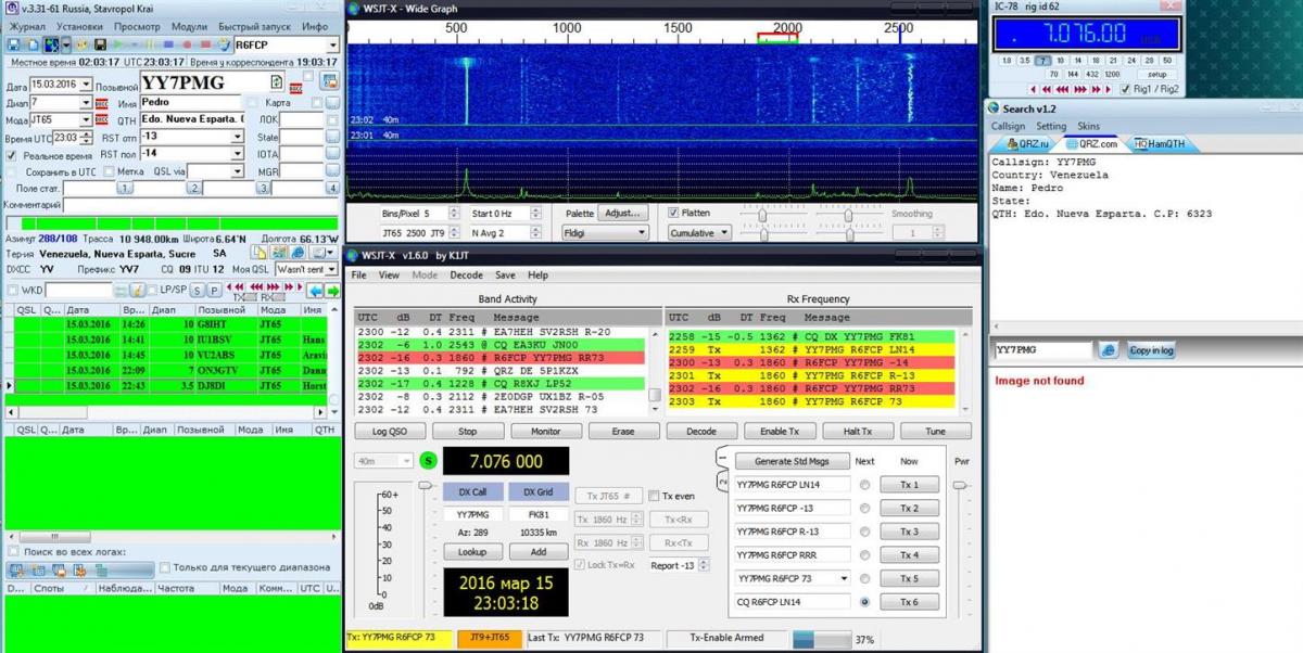

    А рапорта в UR5EQF заносятся?
    Да Олег. Автоматом и принятый и переданный. Единственное неудобство, это после QSO нужно нажимать кнопку LOG, для ввода QSO в память журнала "UR5EQF" и очистки wsjtx1.3.

    Олег , судя по скрину, у вас версия 1.6, ну не наступайте вы на грабли, в связке с UR5EQF, у вас непременно будет мода JT-9, не пробовал в с связке с Ham Radio Deluxe но насколько помню под Digital Master строится без проблем JT65HF но речь в данной теме о wsjtx 1.6, ну и мальца погуглив.... Я даже не ожидал, как я понял, версия wsjtx 1.6 более заточена под Линукс, ни чего не имею против, но простой ламер как я, будет пользоваться, любый версией Windows но не заморачиваться с Люниксом
    Нет всё нормально, какая мода открыта в wsjt-x, та и устанавливается в EQF, может потому-что у меня нет CAT. У меня, что в 1.3, что в 1.6 RST_RSVD не заносится в лог, только RST_SEND.
    OFF
    Удалось согласовать программу SIM-PSK с UR5EQF_Log через UR5EQF_Link. В лог передаются CALL, NAME, LOC, Частота. Сама мода устанавливается в логе.
    73! Олег

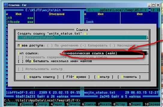

    И позывной, и мода из WSJT-X в UR5EQF нормально (автоматически) передается, нужно только выполнить сопряжение этих двух программ с помощью файлового менеджера FAR Manager. Этот вопрос давно обсуждался на форуме QRZ.RU в теме JT65-HF, и там все это описано, как сделать.
    Состыковал WSJT-X 1.6 и UR5EQF , статья http://www.dunkel.su/2015/06/wsjt-x-ur5eqf-log.html, правда рапорта приходится править вручную
    В UR5EQF:
    Моды меняются - JT9/JT65
    Позывной залетает
    Сохраняем в логе
    Убираем позывной из WSJT-X
    Кто будет пытаться обратите внимание на 2 скрин в статье, используйте не "жесткую ссылку" а
    Я сразу не обратил внимание (щелкал неглядя) и с первого раза не получилось, ну сейчас все ОК.
