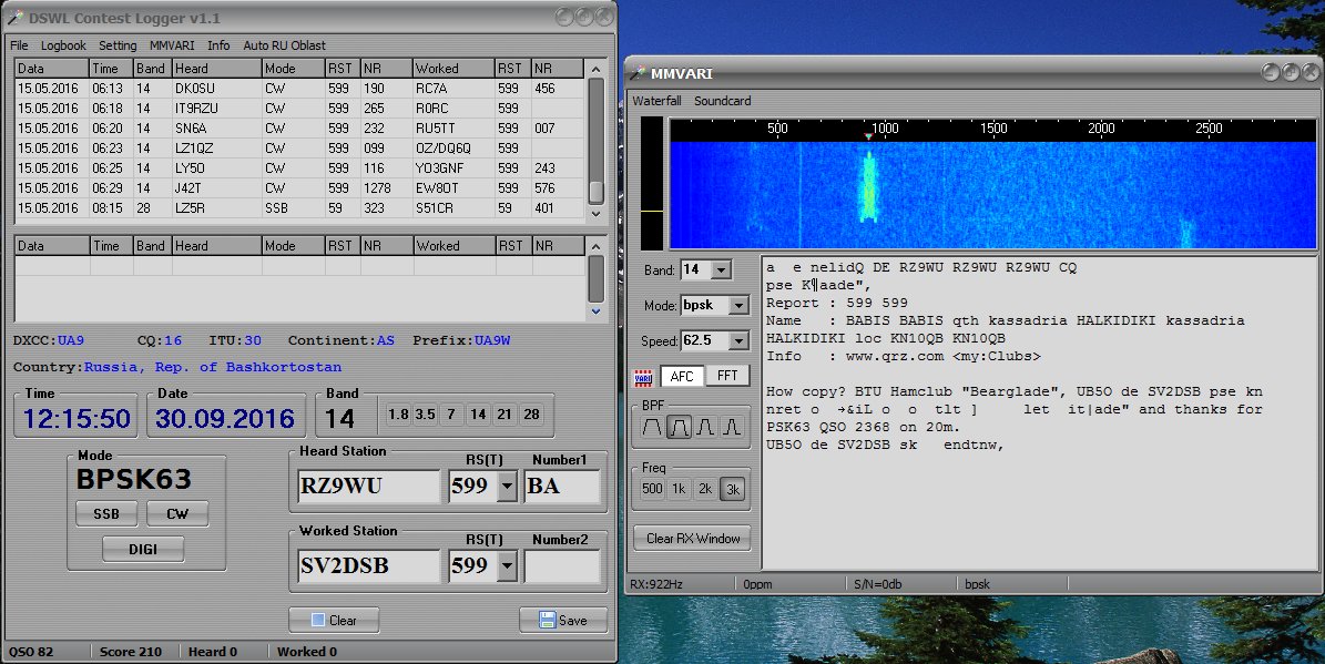

    Написал (наконец-то) контест-логгер для наблюдателей с цифровым модулем на основе движка MMVARI и с автозахватом RU-областей ( меню Auto RU-oblast). Писал применительно для соревнований RDRC, но применим к любым другим тестам. Базы используются от UR5EQF_Log.
    RK3DSW : Олег, спасибо за прогу! Надеюсь, что SWL её оценят... Разместил ссылку на загрузку архива с SWL Contest Logger в положении на сайте РЦРК https://www.rdrclub.ru/russian-ww-di...50-rus-ww-digi

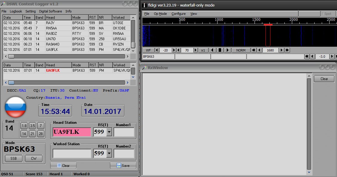

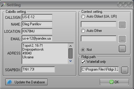

    Дальнейшее развитие DSWL Contest Logger.
    В помощь встроенному движку MMVARI добавлена стыковка с Fldigi, добавлен автозахват областей (RU) и автозахват номеров из файла Other (типа callhistory), примеры в папке DOM. Добавлено отключаемое отображение флагов стран. Ручное обновление внутренних баз лога с сайта ur5eqf.ru, лог перезапустится. После установки если не снимать галки запустится лог и ReadMe (краткая инструкция).
    Несколько скринов лога
    Вложения Вложения
    73! Олег

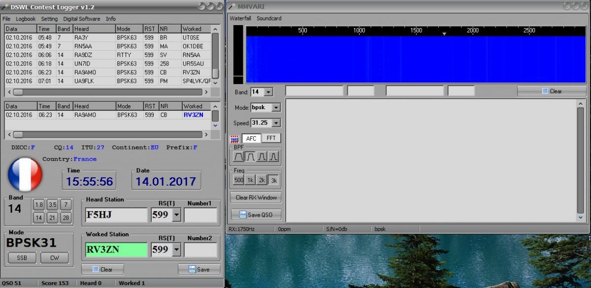

    При участии в RUS-WW-PSK вылезло куча багов (были переписаны почти все основные процедуры). В процессе участия одновременно исправлял ошибки и наблюдал тест. Добавил ручное добавление названий тестов в базу, выбор теста (передаётся в Cabrillo), также передаётся общее кол-во очков. Полностью переделал процедуру приёма и вывода сообщений для MMVARI (не стабильно и не красиво работала по двойному клику на сообщении), запоминает диапазон. Версия v1.2.1.
    Вложения Вложения
    73! Олег
