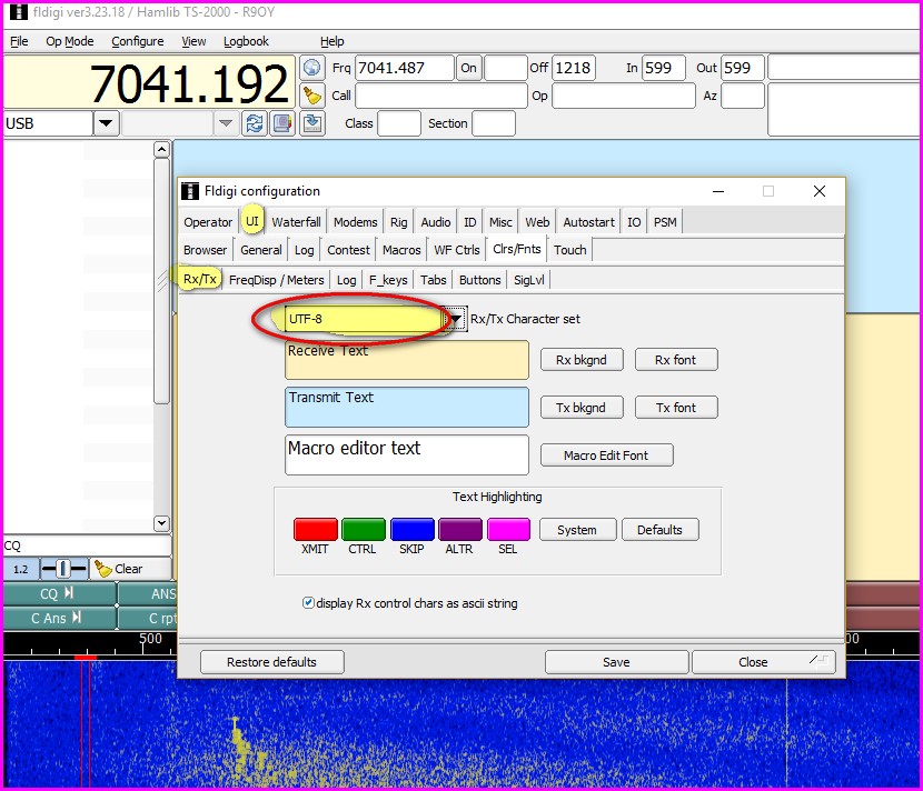

    Вот здесь в настройках ....

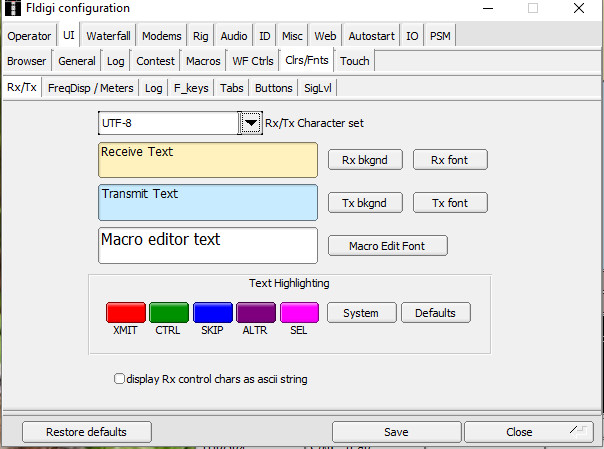

    Тоже самое

    Цитата Сообщение от RD3AL Посмотреть сообщение
    Тоже самое ....
    Андрей, скорее всего у Вас включен SQL --- в правом нижнем углу программы найдёте кнопку SQL - выключите шумодав!
    Даю CQ в THROB4 на передачу что то журчит, ни кто не подходит. Пытаюсь слушать другие станции,слышу ,вижу но нет декода. Программа FLDigi 3.23.19.
    Может что надо правильно настроить? THOR Contesnia в этой программе работал все декодировалось.
    Сейчас использую версию 3.23.19, сегодня несколько раз замечал глюк, когда программа не декодировала THROB4. Лечилось переходом на другую моду и после этого снова переходил на THROB4, начинала декодировать.
    Все правильно выключил шумодав и прием пошел! Спасибо за подсказку
    Только *мусора* теперь много лезет
    Думаю с утра это был какой то глюк.
    Работаю с включенным шумодавом все декодирует , а с утра на двадцатке не хотела принимать

    Рядом есть ползунок-уровень шумодава, у меня загнан почти в самый низ (чуть выше уровня шума), без шумодава лезет много мусора.
